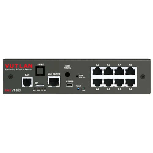

Порты датчиков
Датчики подключаются к любому порту "А1 .. A8". Определение типа датчика и подключение происходит автоматически.

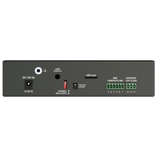

На плате стоит датчик температуры, выглядывает на переднюю панель устройства. Точность измерения +/- 1°C.

Имеет два выхода 12В 0.25А. Пример: Устройство имеет возможность подключения двух световых сигнализаторов или сирен, управляемых встроенными электронными реле.
CAN порт
Подключение CAN устройств на общую шину позволяет собрать данные с датчиков с большой территории или с далекого расстояния и передать их в сеть.
Входы сухих контактов
Имеются 4 входа сухих контактов. Можно использовать вместе с любыми контактами, например, дверными или оконными, сухими контактами автоматических выключателей и т.д.
Расширение: Плата 1-Wire
Позволяет подключить к устройству точные датчики температуры либо 1-Wire считыватели контроля доступа.
SD карта
Позволяет сохранять логи системы.

Питание
Блок питания включён в поставку.
