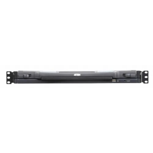

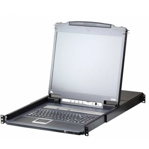

Переключатель KVM ATEN CL5708IM LCD 17", 8-портовый
Aten
KVM-переключатель  CL5708IM с  17"  ЖК-дисплеем Slideaway™ – это устройство управления, которое позволяет обеспечить доступ с одной KVM-консоли с портами PS/2 или USB (клавиатура, видео и мышь) к нескольким компьютерам. До 8 компьютеров могут быть управляемы с помощью одного KVM-переключателя CL5708I. При этом к CL5708I может быть подключено до 7 дополнительных KVM-переключателей, что позволяет управлять с одной KVM-консоли 128 компьютерами.
KVM-переключатель с ЖК-дисплеем CL5708I основан на использовании IP-подключений, что позволяет локальным и удаленным операторам получать доступ к нескольким компьютерам и управлять ими.
Удаленный доступ к переключателю пользователи могут получать через Интернет с помощью веб-браузера, используя протокол TCP/IP как протокол удаленной связи. KVM-переключатель CL5708I поддерживает до 32 одновременных подключений пользователей, осуществляя доступ к компьютерам по одной шине. Встроенная функция электронной доски сообщений (Message Board), напоминающая программу для интернет-чата, помогает пользователям общаться друг с другом. Возможность обмена информацией в реальном времени позволяет им совместно управлять группой оборудования.
Примененный в KVM-переключателе CL5708I подход с интеграцией клавиатуры, 17" (в CL5708IM)  или 19" (в CL5708IM) ЖК-монитора со светодиодной подсветкой и сенсорной панели в монтируемом в стойке выдвижном корпусе высотой 1U обеспечивает компактность и экономию рабочего пространства. Кроме того, поскольку в KVM-переключателе CL5708I применена модульная конструкция, KVM-секцию можно отсоединить от самого переключателя, что является дополнительным удобством при обслуживании и ремонте.
Достоинствами KVM-переключателя CL5708I являются также режим Panel Array, обеспечивающий возможность отслеживания видеовывода всех компьютеров, входящих в группу оборудования, и функция Mouse DynaSync™, автоматически синхронизирующая локальные и удаленные перемещения указателей мыши для идеального выравнивания независимо от настроек ускорения мыши, заданных на компьютере.
CL5708I поддерживает самые надежные протоколы безопасности, такие как TLS 1.2-шифрование для браузера и 128-битное RC4-шифрование для безопасной передачи данных с клавиатуры, мыши и видео. Также для более простой и эффективной интеграции управления пользователями CL5708I поддерживает аутентификацию и авторизацию через сторонние серверы авторизации, такие как RADIUS, LDAP, LDAPS и MS Active Directory.

Встроенная KVM-консоль с 17 "  (или 19"  для CL5708IN )  ЖК-монитором со светодиодной подсветкой в корпусе Slideaway™

Возможность вращения модуля ЖК-дисплея на 115 градусов, что позволяет выбрать удобный угол просмотра
