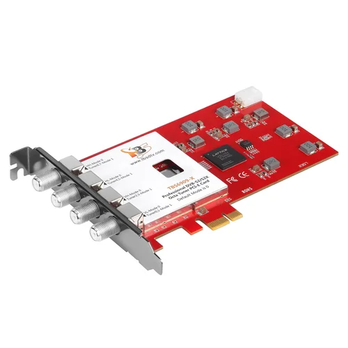

TBS6909-X V2 — это мощная DVB-S2X/S2 и пристройка M octa с интерфейсом PCI Express, она поддерживает не только одновременное приём цифровых телевизионных каналов SD/HD от 8 различных спутниковых транспондеров, но и поддерживает CCM, ACM, VCM и Multi Input Stream, который считается профессиональным ТВ-тюнером для промышленных пользователей.

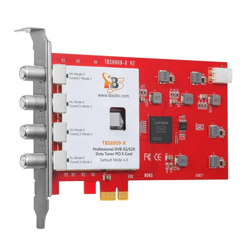

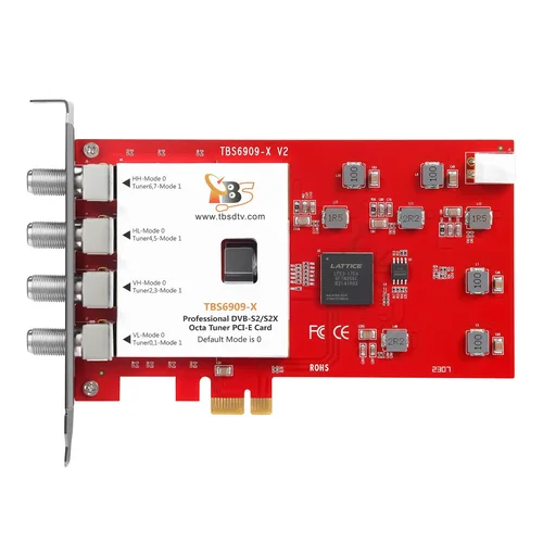

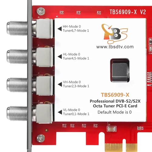

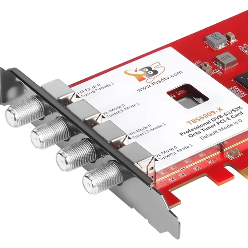

Режим 0

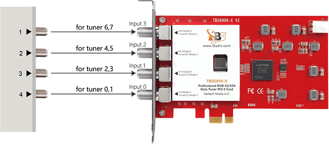

Главный выход Quattro-LNB/Multiswitch. По умолчанию режим — режим multiswitch. Вход сигнала может быть следующим: Если вы используете Quattro LNB, у вас есть 4 кабеля (V/L, V/H, H/L, H/H), подключите правильный к TBS6909-X, как на фото выше (вход 0 — вход 3 должен быть подключён к V/L, V/H, H/L, H/H соответственно).
Quad-LNB: Если вы используете Quad LNB, можно напрямую подключить 4 кабеля к четырём портам TBS6909-X.
Сингл C или Ku Band: Если вы используете один диапазон C или Ku, то двух входов достаточно, достаточно подключить кабели к входу 0 и входу 2, чтобы обеспечить сигнал V и H. В некоторых случаях мультикоммутаторы имеют более одного спутникового входа, нужно сначала выбрать спутник.
Режим 1
Если хотите использовать DiSEqC с TBS6909-X, можно использовать этот режим.
Режим 2

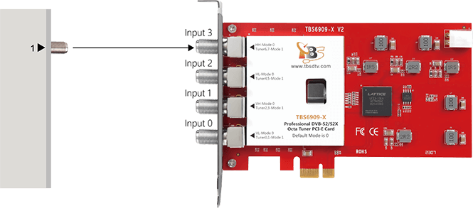

При использовании с unicable можно подключить сигнальный кабель
