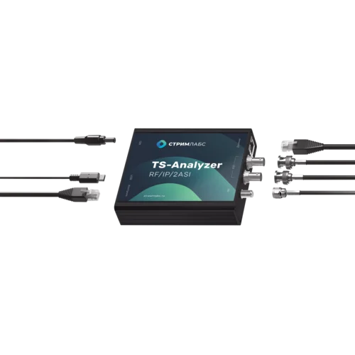

Малогабаритный анализатор транспортных потоков Stream Labs TS-Analyzer
StreamLabs
204 750 ₽
Stream Labs TS-Analyzer – компактный анализатор, предназначенный для мониторинга качества транспортных потоков MPEG TS в цифровом телевидении и анализа их структуры. Благодаря малогабаритному корпусу устройство можно разместить как на полке в стойке, так и в телекоммуникационном шкафу (например, в подъездном шкафу). Невысокое энергопотребление и большая глубина журналирования позволяют использовать Stream Labs TS-Analyzer для мониторинга в круглосуточном режиме.

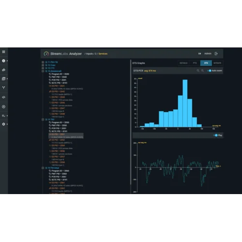

  • WEB-интерфейс
  • Полная интеграция со Stream MultiProbe
  • Рестримминг ASI в IP
  • Прием и отображение EPG
  • Измерение качества приема сигналов (RSSI, Cb(dB), BER)
Измеряемые параметры:
Транспортные потоки и таблицы PSI/SI
  • Полный/эффективный битрейт
  • Скорость потери пакетов, содержащих медиаданные (MLR), Время обработки сигнала в буфере (DF), Длительность межпакетного интервала (IPAT)
  • Комбинированные графики и гистограммы
  • Служебные таблицы: структура сервиса, типы компонентов, сводки компонентов
  • PSI/SI: таблицы, битрейты, частота повторений, статистика CCE, дескрипторы
  • Дерево PSI/SI можно выгрузить в XML, а затем загрузить для просмотра в автономном режиме
  • Сравнительный анализ PCR, PTS, DTS

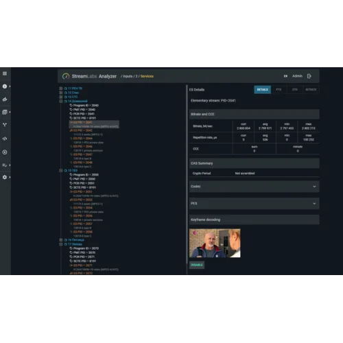

PID
  • Битрейт
  • Частота повторений
  • Счетчик пакетов
  • Счетчик CCE
  • Status PID (OK, Unreferenced, Absent, Obsolete)
  • Последний статус и изменение
  • Обработка заголовка PES
Декодирование
  • Информация о видео и аудио кодеке (для FTA)
  • Декодирование опорных кадров видео
