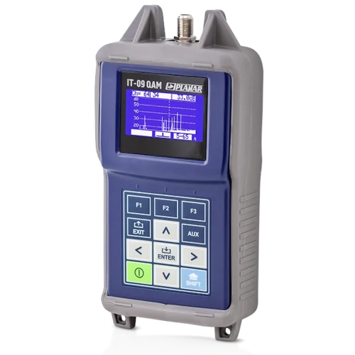

Анализатор сигналов DVB-C ИТ-09C предназначен для измерения параметров телевизионных каналов с аналоговой модуляцией: уровня напряжения радиосигнала изображения, разности уровней напряжения радиосигналов изображения и звукового сопровождения, разности уровней напряжения радиосигналов изображения и шума, а так же параметров телевизионных каналов с цифровой модуляцией: фактического уровня напряжения радиосигнала и отношения радиосигнала цифрового телевизионного вещания к шуму в канале распределения.
Для телевизионного сигнала стандарта DVB-C измеритель позволяет измерять показатели качества приема – коэффициент ошибок модуляции цифрового потока MER, частоту появления ошибочных битов BER до декодера Рида-Соломона, количество ошибочных пакетов после декодера Рида-Соломона, запас по помехоустойчивости MARGIN, а также констелляционную диаграмму (на экране ПК).
ИТ-09С обеспечивает режим автоматического определения параметров настройки (частота канала, символьная скорость, вид модуляции). Измеритель ИТ-09C можно подключать к персональному компьютеру для получения дополнительных сервисных режимов. Измеритель позволяет измерять постоянное и переменное напряжение
дистанционного питания сетей распределительных приемных систем телевидения и радиовещания.
Основные особенности:
  • Малогабаритный. Габаритные размеры 147x82x43 мм
  • Легкий. Вес прибора с аккумуляторами не превышает 0,5 кг
  • Эргономичный корпус с защитным кожухом
  • Индикация результатов измерения на графическом ЖК дисплее 128x64 со светодиодной подсветкой
  • Пленочная клавиатура с тактильным эффектом
  • Обновление программного обеспечения пользователем
  • Работа с внешним компьютером по USB-интерфейсу
  • Энергонезависимая записная книжка
  • Продолжительное время автономной работы от 4-х NiMH аккумуляторов AA
  • Работа измерителя и заряд аккумуляторов от внешнего блока питания 12В или бортовой сети автомобиля

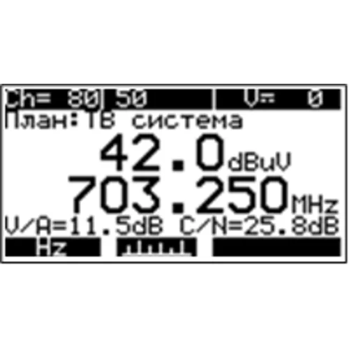

  • Для аналоговых каналов: уровень канала, отношение видео/аудио, отношение сигнал/шум

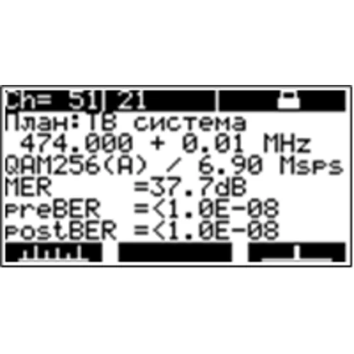

  • Для ITU-T J.83 Annex A/B/C каналов: MER, PreBER, PostBER

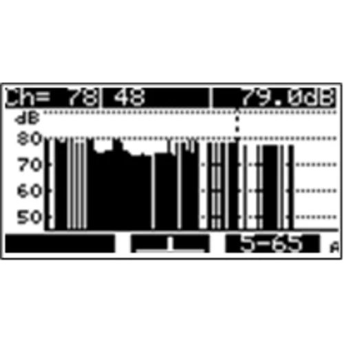

  • Измерение спектра обратного канала

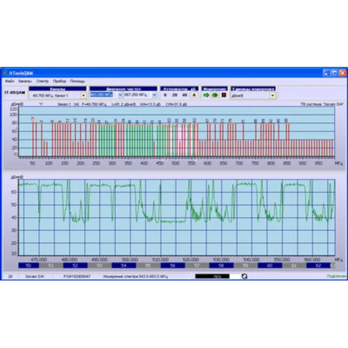

Возможности программы для ПК:
  • Работа в режиме виртуального прибора с измерением параметров каналов в виде гистограммы, анализатора спектра, констелляционной диаграммы с параметрами ITU-T J.83 Annex A/B/C каналов
  • Чтение, создание новых, редактирование, загрузка в измеритель и сохранение канальных планов и страниц записной книжки каналов
  • Документирование результатов измерения прибора в графическом и табличном виде с возможностью вывода на печать
  • Обновление программного обеспечения прибора
