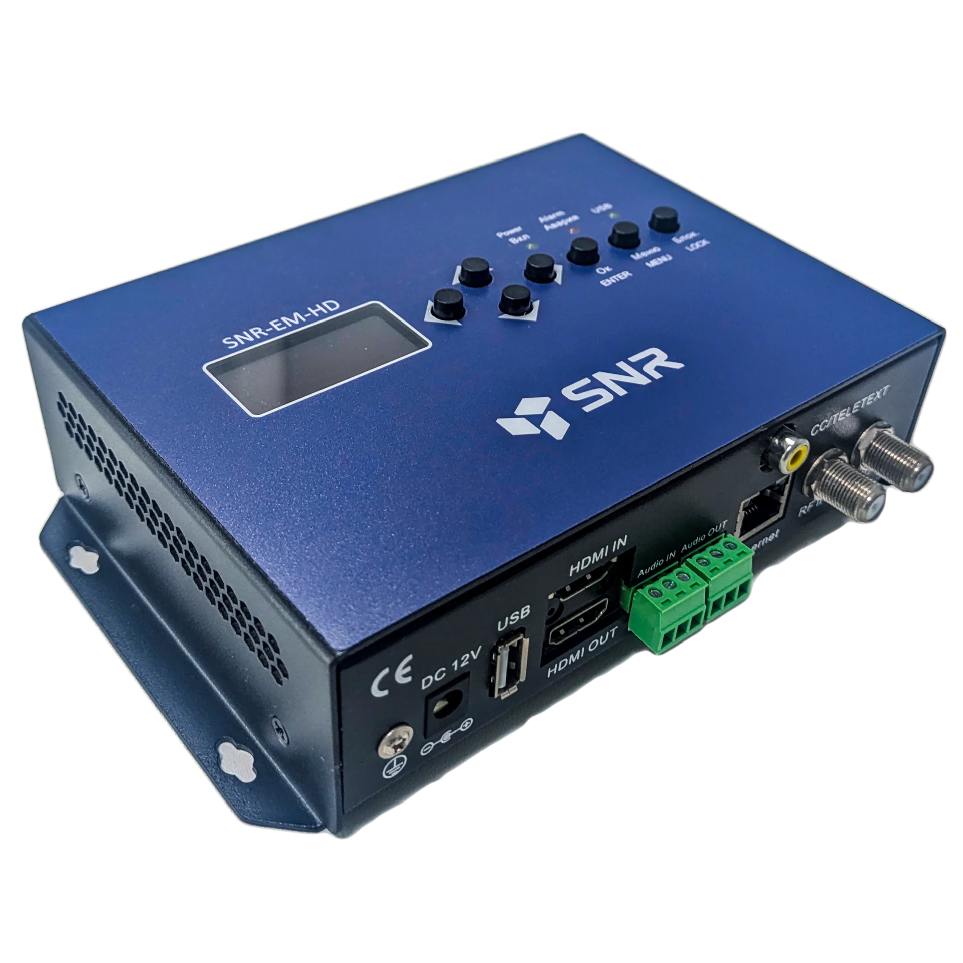

Кодер-модулятор SNR-EM-HD позволяет кодировать один видеосигнал  из любого источника HDMI сигнала и сформировать одну несущую DVB-C. Устройство также поддерживает вывод кодированного сигнала в IP-сеть через протоколы UDP или RTP/RTSP.
Это универсальное устройство объединяет функции кодирования и модуляции для преобразования аудио- и видеосигналов в сигналы DVB-C, DVB-T, ISDB-T или ATSC RF выходы. Источником сигнала может быть спутниковый ресивер, STB, камеры и другие устройства. Его можно использовать в общественных местах, на конференциях, ресторанах, отелях для организации собственного информационного канала.

  • Вход HDMI с видео H.265/h.264
  • DVB-C/DVB-T/ISDB-T/ATSC RF OUT опционально
  • IP-выход через UDP, RTP/RTSP через порт 100/1000 Base-T, RG-45
  • Поддержка AC3 Pass-through
  • Поддержка OSD (логотип/QR код) вставки
  • Поддержка CC (Closed Caption) /Телетекст (CC не доступен для H.265)
  • Поддержка функции задержки звука
  • LCD-экран для удобства управления
