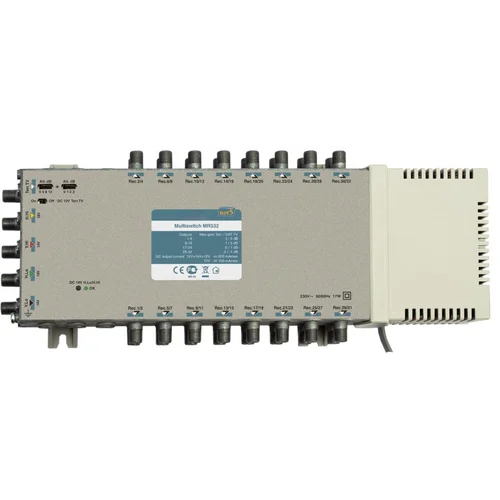

Мультисвитч MR532 предназначен для распределительных сетей сигналов 4-ех спутниковых поляризаций и наземного ТВ до 32 абонентов по схеме "звезда"
Основные преимущества:
- дискретный регулятор усиления 16 позиций для наземного ТВ
- встроенный источник для дистанционного питания
- возможность питания предусилителей через вход наземного ТВ
- литой корпус
