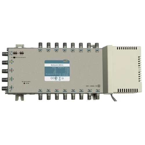

Мультисвич MR516 предназначен для распределительных сетей сигналов 4-ех спутниковых поляризаций и наземного ТВ  по схеме “звезда”
Он способен обеспечить незаисимый доступ до16 абонентам к современному цифровому телевидению. Он обеспечивает возможность ловить сигнал одной спутниковой антенны и передавать его шестнадцати независимым абонентам по схеме "Звезда". Для обеспечения такой функции в мультисвитче установлено пять входных разъемов. Первые четыре принимают сигнал в горизонтальной и вертикальной поляризации, с частотой верхнего и нижнего диапазона. Еще один разъем предусматривает подключение антенны наземного телевещания. Мультисвичи имеют встроенный источник питания для питания LNB конвертеров, антенных усилителей и других компонентов распределительной системы.
