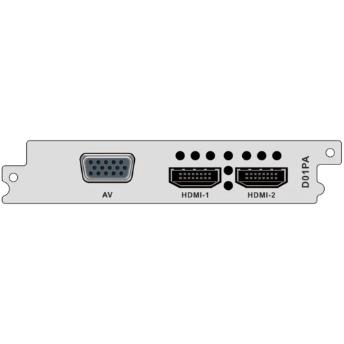

Модуль MPEG-2/H.264 декодера D01PA позволяет декодировать 2 программы, поступающие со внутренней шины шасси, и вывести аудио- и видеосигнал на 2 выхода HDMI и 2 выхода CVBS (через переходник DB-15).
