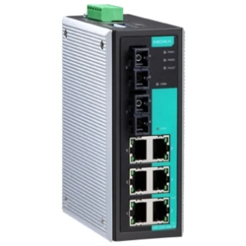

Коммутатор EDS-308-SS-SC-T Ethernet switch,with 6 10/100 BaseTx ports,2 single mode 100Fx,t:-40/+75C
MOXA
102 756
Гарантия 5 лет
Отгрузим в ТК для доставки: 18 сентября
В наличии: 3 шт
Коммутатор 6 x 10/100BaseTX, 2 x 100BaseFX (одномодовое оптоволокно), с расширенным диапазоном температур
Уровень коммутатора2
Тип устройстваКоммутатор
Защита от пыли и влагиIP30
Монтажна DIN-рейку
БезопасностьEN 60950-1
Общее количество портов8
DIP-переключателиВыбор порта для сигнализации об обрыве
ВзрывобезопасностьUL/cUL Class 1 Division 2
Габаритные размеры,мм54×135×105
Дальность передачи по оптоволокнудо 40 км
Защита от неверной полярностиЕсть
Защита по току1.6
Потребление тока0.15 А при 24 В
Применение в морских системахDNV
Рабочая температура, °С-40 ~ +75
Рабочее напряжение12/24/48 В пост. (9.6 ~ 60 В пост.)
Светодиодные индикаторыPWR1, PWR2, FAULT, 10/100M, 100M
Среднее время наработки на отказ (MTBF), часов255 000
Температура хранения, °С-40 ~ +85
Тип оптикиОдномодовая
УдарыIEC 60068-2-27
Свободное падениеIEC 60068-2-32
Электромагнитная совместимость (EMC)EN 55032/24
Электромагнитная совместимость (EMI)CISPR 32
Управление потокамиIEEE 802.3x flow control, back pressure flow control
Материал корпусаМеталл
