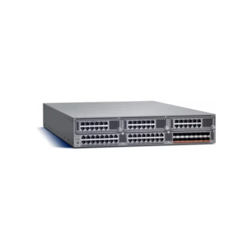

Коммутатор Cisco Nexus N5K-C5596T-FA
Cisco
N5K-C5596T-FA_PKG1
038077
Коммутатор, 32 порта 10G Base-T, 16 портов 1- 10GE/FCoE либо Fibre Channel (SFP+), 3 слота для установки модулей расширения, с функционалом Layer 3 Enterprise Services.

Nexus 5500 семейство коммутаторов Cisco с портами 10Гбит/с Ethernet, Cisco Data Center Ethernet (DCE) и Fibre Channel over Ethernet (FCoE), работающих на полной линейной скорости, со сверхнизкой задержкой коммутации в 2 микросекунды для приложений центров обработки данных.
Основные особенности:
  • Пропускная способность 1920Gbps со сверхнизкой задержкой коммутации в 2 микросекунды вне зависимости от размера пакета и включенных cервисов;
  • 32 фиксированных порта 10G Base-T и 16 портов 1- 10GE/ Fibre Channel (SFP+);
  • Возможность апгрейда до Layer3 путём установки модуля расширения;
  • 3 слота для установки модулей расширения;
  • 1 последовательный порт и 1 порт 10/100/1000BaseT для управления;
  • 1 USB порт;
  • 2 блока питания с горячей заменой и резервированием N+N;
  • 4 вентиляторных модуля с горячей заменой и резервированием N+N
Сегодня в центрах обработки данных все больше используются серверы с высокой плотностью установки и блейд-серверы, использующие производительные многоядерные процессоры. Стремительный рост плотности вычислительных ресурсов, совместно с увеличением использования ПО виртуализации, создают необходимость в 10Гбит Ethernet и Консолидации В/В – приложения, для которых идеально подходит семейство Cisco Nexus 5500. С низкой задержкой коммутации, охлаждением спереди назад и портами, установленными на задней стороне, Cisco Nexus 5596 предназначен для центров обработки данных переходящих на 10 Gigabit Ethernet, а также готовых к развертыванию унифицированной сети, способной передавать данные LAN, SAN и кластерный трафик поверх одного физического линка (или по двум линкам для отказоустойчивости).
Это семейство коммутаторов, используя cut-through коммутацию, поддерживает линейную скорость 10 Gigabit Ethernet на всех портах, сохраняя низкую задержку коммутации в 2 микросекунды вне зависимости от размера пакета и включенных cервисов. Nexus 5596 поддерживает Cisco Data Center Ethernet, что увеличивает надежность, эффективность и масштабируемость сетей Ethernet. Эти функции позволяют коммутатору поддерживать несколько классов трафика в сетях Ethernet без потери данных, позволяя консолидировать передачи данных LAN, SAN и кластеров. Возможность соединять FCoE и Fibre Channel позволяет защитить существующие инвестиции в системы хранения, при этом значительно упрощая укладку кабелей внутри стойки. Помимо поддержки стандартных сетевых адаптеров 10Гбит Ethernet, Cisco Nexus 5596 интегрируется с конвергированными адаптерами (CNA), совмещающими адаптер Ethernet и Fibre Channel HBA, что делает переход к единой унифицированной сети прозрачным, согласованным с существующими рекомендациями, управляющим ПО и драйверами ОС. Это семейство коммутаторов совместимо со сторонними трансиверами и Twinax кабелями, которые обеспечивают эффективное подключение серверов к 10 Gigabit Ethernet, не используя дорогие оптические трансиверы.
