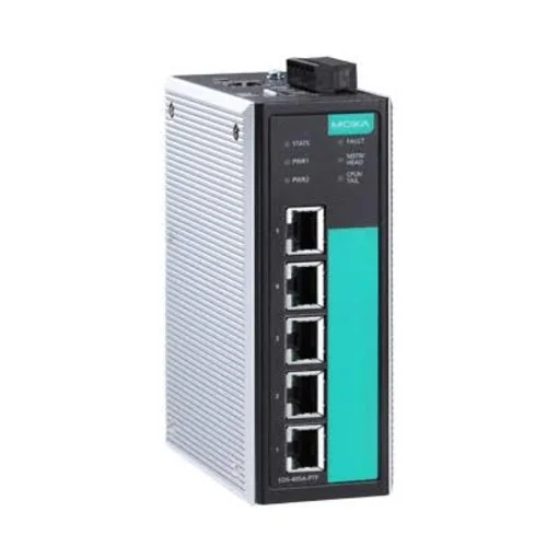

Управляемый индустриальный коммутатор 2 уровня, 5 портов 10/100BaseTX

Управляемые коммутаторы серии EDS-400A - базовая модель интеллектуальных коммутаторов, позволяющая не только объединять Ethernet-устройства в локальные сети, но и управлять построенными сетями по протоколу SNMP. Поддерживаются технологии резервирования сетей Turbo Ring и RSTP. Как большинство активных сетевых устройств MOXA, коммутаторы EDS-405A имеют промышленное исполнение, резервированное электропитание +24 В и возможность монтажа на DIN-рейку.
Ключевые особенности
Интеллектуальные функции для создания промышленных сетей
  • Поддержка технологии кольцевого резервирования сетей Turbo Ring (время восстановления не более 20 мсек)
  • Функция Port-Based VLAN для логического разделения сетей
  • Функции управления приоритетами обслуживания QoS—IEEE802.1p и TOS/DiffServ для повышения детерминизма
  • Протоколы SNMP V1/V2c/V3 и RMON для безопасного управления сетью
Использование в промышленных системах связи
  • Управление пропускной способностью для предотвращения перегрузки сети
  • Мониторинг портов для устранения неполадок в режиме online
  • Автоматическое предупреждение о неисправности через e-mail или релейный выход
  • Автоматическое восстановление IP адреса подключенных устройств
  • Поддержка технологии Line Swap Fast-Recovery
  • Резервированный дублированный вход постоянного питания
  • Рабочая температура -40 ~ +75°C
  • Степень защиты IP30
  • Крепление на DIN-рейку или (опционально) на стену
Простота настройки и удаленного управления
  • Настройка/управление через Web-браузер, Telnet/Serial консоль, Windows-утилиту и SNMP
  • Отсылка Ping-команд для определения целостности сегмента сети
