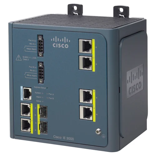

Cisco IE-3000-4TC
• 4 Ethernet 10/100 порта, 2 универсальных аплинк-порта (каждый универсальный порт способен работать как 10/100/1000 медный либо оптический SFP порт)
• Поддержка двух модулей расширения, с некоторыми исключениями
• Входное питание DC в диапазоне 18VDC-60VDC
• Установленное ПО Layer 2 LAN Base Image, минимальная версия IOS  12.2(58)SE2
