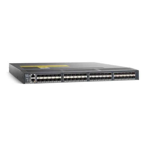

Многоуровневый коммутатор Cisco MDS 9148T c 48 портами Fiber Channel, поддерживающих линейную скорость до 32 Гбит/с.
Коммутатор Cisco MDS C9148T-48PITK9
Cisco
1 064 102
Гарантия 3 месяца
Поставляется с 48 активированными портами 4, 8, 16 и 32 Гбит/с.
Cisco MDS 9148T Multilayer Fabric Switch - доступный, универсальный, легко управляемый коммутатор для сетей SAN начального уровня и для сетей отделов предприятий. Коммутатор, выполненный на специализированных ИС для сетей хранения типа «коммутатор на кристалле», обеспечивает выделенную полосу пропускания Fibre Channel 32 Гбит/с на каждом из 48 портов Cisco MDS 9148T. Для простоты заказа он поставляется в полной 48-портовой конфигурации.
Для упрощения настройки готового решения предусмотрен мастер быстрой настройки Quick Configuration Wizard. Предусмотрены такие функции корпоративного класса, как неразрушающая модернизация, виртуальные SAN (VSAN), межсетевая маршрутизация Inter-VSAN Routing (IVR), обеспечение качества обслуживания QOS, агрегирование каналов (Port Channels), виртуализация портов N-Port ID Virtualization (NPIV).
Для обеспечения высокой доступности установлены резервированные блоки питания и вентиляторы, допускающие замену в "горячем" режиме.
