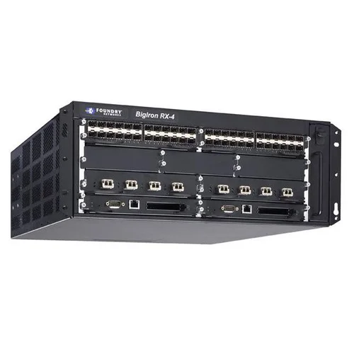

Высокопроизводительный коммутатор, пропускная способность 960Gbps, до 64 портов 10GE, до 512.000 IPv4 маршрутов на линейную карту.
В комплект входит:
BI-RX-4 шасси с блоком вентиляторов - 1шт
RX-BI-MR управляющий модуль - 1шт
RX-BI-SFM1 модуль коммутационной матрицы - 2шт
RX-ACPWR-B-SYS блок питания - 1шт
Семейство  BigIron RX состоит из трех моделей шасси – 4, 8, 16  слота для интерфейсных модулей.

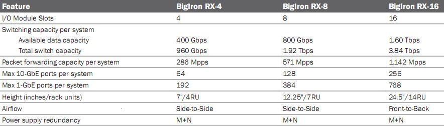

Все четыре модели модульных шасси серии BigIron RX разработаны для безостановочного функционирования. Модули управления резервируются в режиме 1:1, процессорные модули свич-фабрик и блоки вентиляторов – в режиме N+1, а блоки питания в режиме N+M. Аппаратные компоненты поддерживают «горячую» замену. Дополнительно к этому, BigIron RX поддерживает обновление ПО без остановки служб L2 и «тёплый» рестарт протоколов BGP и OSPF.
Архитектура BigIron RX построена по принципу фабрики коммутации CLOS с виртуализацией выходных очередей. Неблокируемая архитектура оптимизирована для максимальной пропускной способности с малыми задержками для пакетов любой длины. Производительность  BigIron RX масштабируется до более чем  2 миллиардов  пакетов в секунду, что ставит это шасси  на ведущие позиции на рынке среди коммутаторов уровня предприятия.

Количество слотов4
Поддерживаемый тип интерфейсов модульного коммутатораИнтерфейсы 10/100/1000BaseT
Интерфейсы 1000BaseX SFP
Интерфейсы 10GBase-X SFP+
Модульные блоки питания коммутаторада
