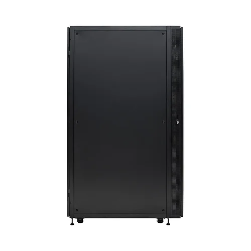

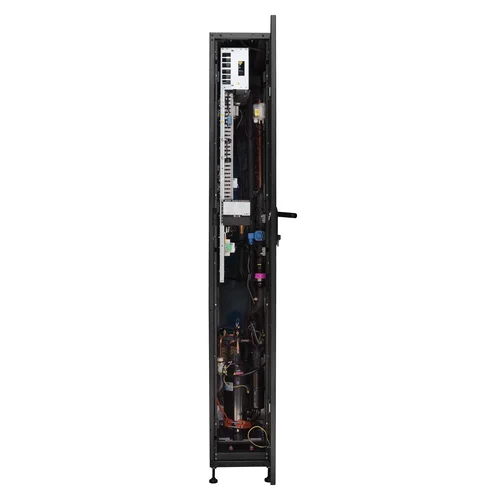

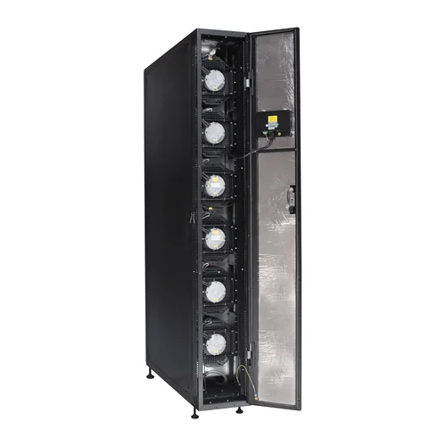

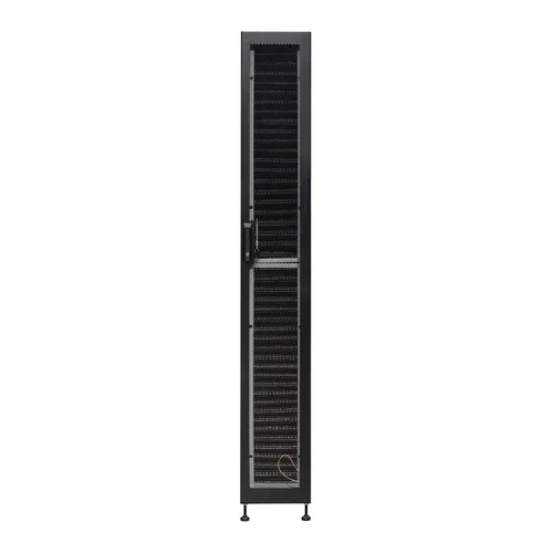

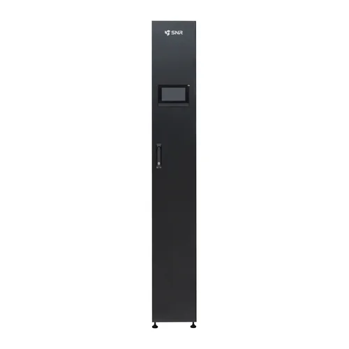

Межрядный прецизионный кондиционер SNR серии CS (внутренний блок). Холодопроизводительность 25,5 кВт, питание 400 В. Воздушное охлаждение, горизонтальная фронтальная подача воздуха. Функции нагрева и увлажнения. Инверторный DC-компрессор, электронный расширительный вентиль (ЭРВ), EC-вентилятор, дренажный насос. Цветной LCD-дисплей 7", поддержка SNMP, датчик протечки воды. В комплекте ролики и опорная подставка. Габариты (Ш×Г×В): 300×1200×2000 мм.

  • Высокоэффективный EC-вентилятор, автоматическая бесступенчатая регулировка подачи воздуха;

  • Выдвижная панель управления для простоты обслуживания;

Количество вентиляторов [шт]6
