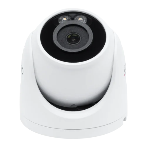

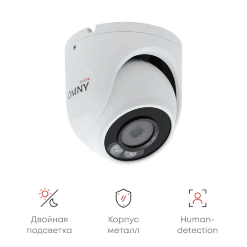

Всепогодная купольная камера с гибридной подсветкой OMNY miniDome2E-WDS-SDL v3.1 28
Ключевая особенность: Гибридная подсветка, встроенная в камеру, позволяет получать качественное цветное или черно-белое изображение круглые сутки!
Изображение: Качественное изображение с разрешением 2 Мп (1080р) и 60 кадрами в секунду (при отключении функции WDR).
Угол обзора камеры: 109 градусов.
Дальность гибридной и ИК подсветки до 25 метров.
Встроенный в камеру микрофон и дополнительный разъем Easy-Mic позволяет получать качественный звук с места наблюдения.
Установленные в камеру аналитики позволяют снизить количество ложных тревог, в отличие от детектора движений, который срабатывает на любое движение (животные, падающая листва и так далее).
Благодаря функционалу Real WDR (Wide Dynamic Range) Вы получите равномерную картинку: пересвеченные участки будут затемнены, а темные участки - осветлены.
Камера имеет встроенный слот для SD карты объемом до 512 гигабайт, что позволит хранить запись с камеры локально.
Устройство выполнено в уличном всепогодном формате с влагозащитой IP67 и вандалостойкостью IK10.
Чтобы просматривать живое видео с камеры и архив, установите мобильное приложение OmnyVideo.
