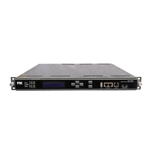

Шасси DCP-1000Pro с DVB-C модулятором
PBI
Цена снижена из-за длительного пребывания на складе.
DCP-1000Pro
 - это цифровая головная станция от компании PBI (Китай). С использованием функциональных модулей она позволяет принять сигнал со спутника либо с эфира либо энкодировать видеосигнал и сформировать 4 смежные несущие DVB-C. Компактность в сочетании с полнофункциональностью делает её отличным выбором для небольших сетей кабельного ТВ, например в спорт-барах, больницах или гостиницах.
Шасси DCP-1000Pro-4DVBC имеет 6 слотов под функциональные модули и два блока питания 220 В с горячим резервированием. Данное шасси поставляется со встроенным модулятором DVB-C DCP-1000CM4.
Особенности:
  • Форм-фактор - 1 RU;
  • Модульное решение, шесть посадочных мест для функциональных карт;
  • Два полнодуплексных IP входа для ввода либо вывода потоков, до 32 потоков в каждую сторону на каждый порт, UDP/RTP unicast/multicast;
  • Встроенные мультиплексор с функцией генерирования таблиц PSI/SI, редактирования NIT и присвоения LCN;
  • Два блока питания AC 220 В с горячим резервированием.
Технические характеристики:
Обработка транспортных потоков
Порты Ethernet 2 x RJ-45 1000 Base-T, полный дуплекс
Максимальный битрейт 800 Мбит/с
Максимальное количество потоков 32 x UDP/RTP SPTS/MPTS
Поддерживаемые протоколы ICMP, ARP, IGMP v2/v3
Ремультиплексирование 4 потока
Редактирование PSI/SI
Автоматическое генерирование
Редактирование NIT
Присвоение LCN
Управление и мониторинг
Тип разъёма
1 x RJ-45 10/100/1000 Base-T
1 x mini-USB (только для отладки)
Дисплей 11 x LED, кнопки
Общие характеристики
Напряжение питания AC 220 В ± 10%, 50/60 Гц
Габариты 487 х 445 х 44 мм
Допустимая температура при эксплуатации 0 ... 45 °C
Допустимая температура при хранении -10 ... 60 °C
Допустимая влажность при эксплуатации 0 ... 90 %
Тип оборудованияШасси
