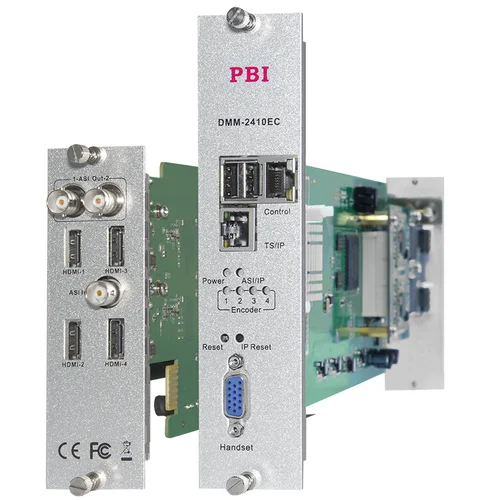

Модуль 4х канального H.264 HD/SD кодера/транскодера PBI DMM-2410EC-H для цифровой ГС PBI DMM-1000
PBI
Цена снижена из-за длительного пребывания на складе.
DMM-1000
 - это популярная среди операторов телевизионная головная станция производства компании PBI (Китай). Её отличительная особенность - отсутствие внутренней шины обмена данными, то есть каждый установленный модуль работает независимо от других, получая от шасси только электропитание. Широкий выбор функциональных модулей позволяет реализовать любое решение по приёму, обработке и вещанию телевизионных сигналов в сетях кабельного телевидения.
Модуль кодера/транскодера DMM-2410EC-H позволяет энкодировать либо транскодировать одну программу кодеком H.264 с разрешением изображения HD или SD либо кодеком MPEG-2 с разрешением изображения SD. Входной видеосигнал подаётся на входы HDMI. Энкодированный сигнал можно вывести через порты ASI и TSoIP. Устройство поддерживает редактирование таблиц SDT и NIT, а также может вложить выходной SPTS поток в поток MPTS, приходящий на входы ASI и TSoIP. Управление модулем осуществляется через порт Ethernet либо с помощью специального устройства управления.
