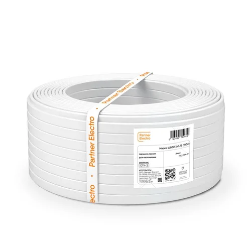

Шнур ШВВП 2х0.75 Б (уп.100м) ПАРТНЕР ЭЛЕКТРО УТ-00000144
Шнур ШВВП ШВВП – шнур гибкий с параллельными медными жилами с изоляцией и оболочкой из ПВХ пластиката на напряжение до 380 В для систем 380/380 В. Применение Шнур ШВВП применяется для присоединения приборов личной гигиены и микроклимата, электропаяльников, светильников, кухонных электромеханических приборов, радиоэлектронной аппаратуры, стиральных машин, холодильников и других подобных приборов, эксплуатируемых в жилых и административных помещениях. Преимущества • Изготавливаются в строгом соответствии с ГОСТ 7399-97; • Медная многопроволочная токопроводящая жила класса 5 по ГОСТ 22483; • Максимальная температура токопроводящей жилы при эксплуатации: +70 °C; • Не распространяет горение при одиночной прокладке. Условия эксплуатации Шнур ШВВП изготавливается в климатических исполнениях по ГОСТ 15150 и предназначен для эксплуатации при температуре окружающей среды от -25 °C до +40 °C. Минимальная температура прокладки шнура без предварительного подогрева: не ниже -15 °C. Минимально допустимый радиус изгиба при монтаже: 30 мм. Минимально допустимый радиус изгиба при эксплуатации: не менее 80 мм. Шнур марки ШВВП не распространяет горение при одиночной прокладке, но при групповом монтаже необходимо применение средств огнезащиты. Срок службы: не менее 6 лет с даты изготовления. Гарантийный срок эксплуатации: 2 года.
