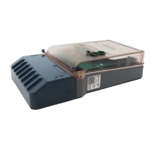

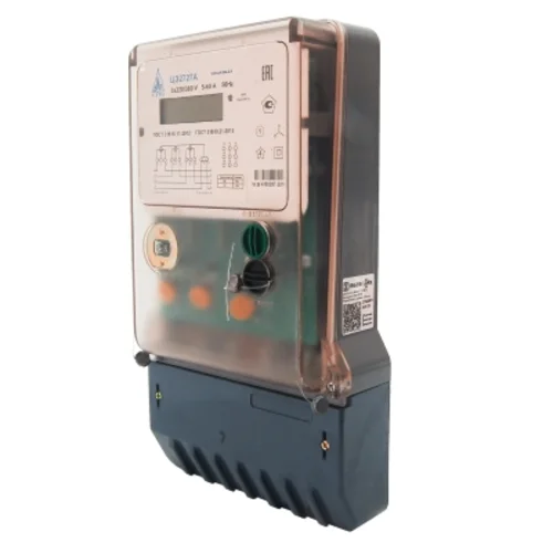

Счетчик электроэнергии трехфазный многотарифный с внутренним реле 80А, 5(60)А, корпус B04, оптопорт, модуль LoRaWaN СпбЗИП
СПБ ЗИП
Счетчики ЦЭ2727А предназначены для многотарифного (до 4 тарифов) учета активной энергии в трехфазных трех- и четырех- проводных сетях переменного тока номинальной частотой 50 Гц. Счетчики соответствуют требованиям ГОСТ 31818.11-2012, ГОСТ 31819.21-2012. Подключаются к электрической сети непосредственно. Степень защиты корпуса счетчика от проникновения воды и пыли внутрь счетчика соответствует IP51.
Внутри установлен радиомодуль, накапливающий и передающий информацию о показаниях в сеть LoRaWAN.
Также счетчик оснащен реле ограничения мощности, которое может срабатывать как по внутренним событиям, так и по команде с сервера.

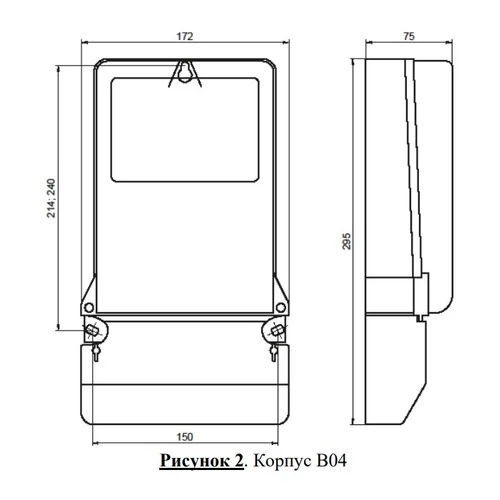

Размеры корпуса 295 х 172 х 75
Дополнительный интерфейс Оптопорт
Дополнительные функции Встроенное реле, Электронные пломбы
Способ крепления На 3 винта
