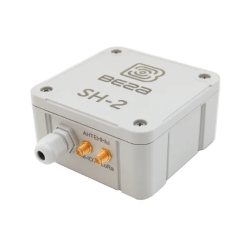

Вега SH-2 это LoRaWAN® модем с широкими функциональными возможностями.
Модем может использоваться для подсчёта электрических импульсов, приходящих на 2 независимых входа с последующим накоплением и передачей этой информации в сеть LoRaWAN®. Один или оба импульсных входа могут быть настроены в качестве охранных для выполнения охранной функции. Кроме того, устройство имеет два аналоговых входа, интерфейс 1-Wire и интерфейс RS-485.
Интерфейсы 1-Wire и RS-485 не функционируют одновременно, хотя имеют независимые контактные клеммы. Переключение осуществляется с помощью перемычки на плате и программно.
Модем может работать от внешнего источника питания с напряжением 5…55 В, а также укомплектован одной или двумя батареями ёмкостью 6400 мАч для автономного питания. В зависимости от количества батарей существует два варианта поставки устройства:
Вега SH-2 6400 мАч
Вега SH-2 12800 мАч
Оба варианта имеют одинаковые прочие характеристики и функционал. Цена указана за модель Вега SH-2 12800 мАч.
