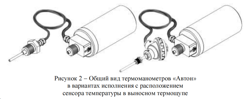

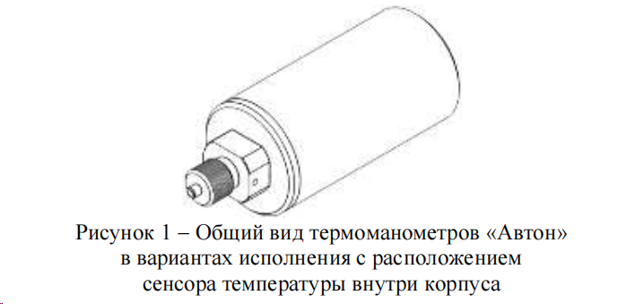

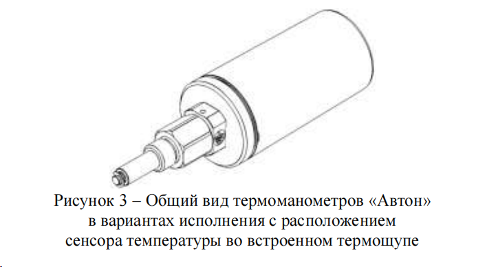

Для применения в различных технологических процесса термоманометры "Автон" выпускаются в 3 модификациях:
  • базовая модификация с выносным термопреобразователем для установки в термокарман
  • моноблочная модификация с измерением температуры внутри корпуса термоманометра
  • моноблочная модификация с измерением температуры во встроенном термопреобразователе.
