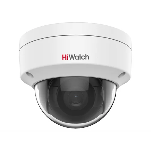

IP камера купольная 2Мп HiWatch DS-I202 (D) (4 mm)
Hiwatch
Характеристики хранилищанет
Общее
Тип камерыкупольная
Размер матрицы, дюйм1/2.7
ИК-подсветка до, м30
Аналитика
Базовая аналитикаОбнаружение движения
Изображение и аудио
Улучшение изображенияAGC / 3D DNR / RoI / BLC
WDRDWDR
Мин. освещенность цвет, Лк0.01
ВидеоКодекH.265/H.264(HP/MP/BP)
Макс. разрешение, Мп2
Первый поток50 Гц: 25 к/с (1920 × 1080, 1280 × 720)
60 Гц: 30 к/с (1920 × 1080, 1280 × 720)
Второй поток50 Гц: 25 к/с (640 × 480, 640 × 360)
60 Гц: 30 к/с (640 × 480, 640 × 360)
Аудио интерфейсыбез аудио
Оптика
Фокусное расстояние объектива, мм4
Тип объективафиксированный
Диафрагмафиксированная
Апертура, FF2.0
Горизонтальный угол обзора,°90.2
Подключения и интерфейсы
Локальное хранилищенет
Тревожный вход/выходнет
Питание
Питание802.3af; 12В DC
Потребляемая мощность, Вт6.5
Эксплуатация
ПылевлагозащитаIP67
ВандалостойкостьIK10
Работа при температуре ниже -40°Cнет
Рабочая температура, °Cот -40 до 60
Размеры, ммØ 110 × 82.4
ВЕС, КГ0.41
Материал корпусаМеталл, пластик
Сеть
Wi-Fi в камеренет
