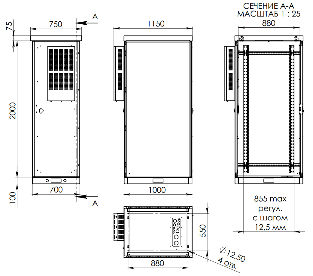

Габаритные размеры

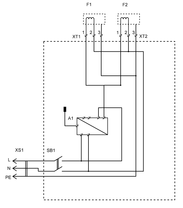

Схема электрическая принципиальная
Обозначение Наименование К-во
SB1 Кнопка вкл./выкл. 1
XT1, XT2 Клемма, 4мм 6
A1 Цифровой терморегулятор 1
SX1 Разъем питания (вход) 1
F1, F2 Нагреватель, 150 Вт 2

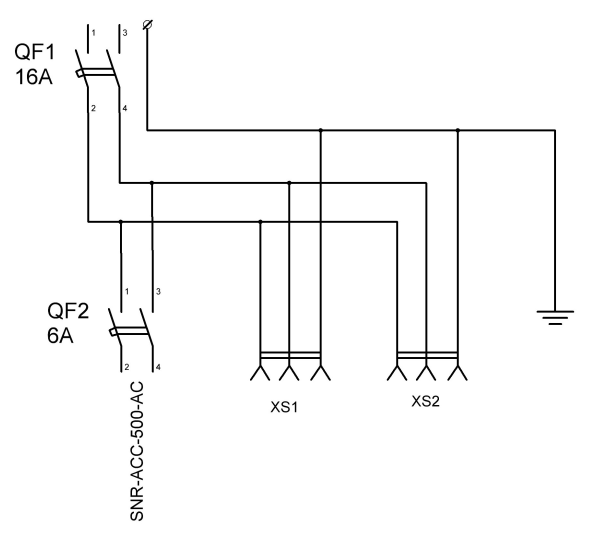

Вводно-распределительно устройство
QF1 Автоматический выключатель 16A 1
QF2 Автоматический выключатель 6A 1
XS1, XS2 Розетка 2
SNR-ACC-500-AC Кондиционер 1

Размеры
Высота, U42
Ширина, мм750
Высота, мм2175
Глубина, мм1150
Полезная глубина, мм880
