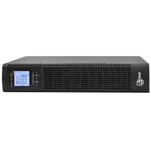

Источник бесперебойного питания SNR серии Element обеспечивает защиту чувствительного электрооборудования от наиболее распространенных проблем с электропитанием, включая сбои электропитания, провалы, скачки напряжения, помехи на линии, сильные всплески напряжения, колебания частоты, гармонические искажения.
Сбои по электропитанию могут происходить в непредсказуемые моменты времени, качество электроэнергии также может меняться со временем. Проблемы, связанные с электропитанием опасны для ИТ-оборудования, они приводят к повреждению важных данных, потере несохраненных рабочих сеансов и поломке оборудования — все это может вылиться во многие часы простоя и дорогой ремонт.
Данные ИБП идеально подходят для защиты серверов, телекоммуникационного, сетевого и промышленного оборудования.
Особенности
технология двойного преобразования напряжения обеспечивает полную защиту оборудования и синусоидальное выходное напряжение во всех режимах работы, также нулевое время переключения на АКБ;
коэффициент выходной мощности 0,9;
ИБП может совместно работать с генераторами;
для увеличения срока службы аккумуляторов используется интеллектуальный трехступенчатый режим зарядки;
поддерживает ECO режим;
функция «холодного старта»;

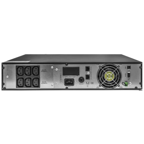

стандартные коммуникационные интерфейсы: один коммуникационный порт RS-232, один коммуникационный порт USB, а также внутренний слот для установки карты SNMP или «сухие» контакты;
функция управления выходными сегментами розеток, позволяющая отключать некритическую нагрузку в режиме работы от аккумуляторных батарей, чтобы увеличить время автономной работы критически важной нагрузки;
возможность увеличивать время автономной работы за счет использования до четырех дополнительных внешних блоков аккумуляторных батарей;
для моделей ИБП со встроенными аккумуляторами доступна функция горячей замены батарей;
функция экстренного отключения через порт дистанционного аварийного отключения питания (EPO - Emergency Power-off);
вся важная информация отображается на экране устройства: мощность нагрузки и состояние аккумулятора отображаются в режиме динамических изображений. Очень просто отслеживать процесс функционирования ИБП, когда ИБП выходит из строя, на дисплее отображается код ошибки, и оборудование можно восстановить в кратчайшие сроки при помощи таблицы кодов неисправностей;
наличие встроенного модуля удаленного мониторинга со встроенным русскоязычным WEB-интерфейсом, для конфигурирования режимов работы, визуального контроля показаний получаемых от источника бесперебойного питания и датчиков, обновления ПО, а также ручного управления выходами ИБП;
Наличие порта Ethernet, наличие клеммной колодки с возможностью коммутации входных (DI) и выходных (DO), дискретных сигналов и команд и конфигурирование их через WEB-интерфейс;
Возможность подключения внешнего, дополнительного датчика температуры;
LCD дисплей может изменять ориентацию изображения в соответствии с типом установки корпуса: вертикально или горизонтально;
высота всех моделей ИБП серии Element всего 2U.

| Общие | |
| Тип ИБП | On-line |
| Форм-фактор | Rackmount |
| Мощность (ВА) | 1500 |
| Мощность (Вт) | 1350 |
| Коэффициент выходной мощности (PF) | 0,9 |
| Эффективность (КПД) в режиме работы от сети | ≥ 87% при 100% нагрузке |
| Входные характеристики | |
| Фаза, вход | 1 |
| Входное соединение | IEC320 C14 |
| Напряжение на входе (В) | 160-290 В (AC) |
| Частота на входе (Гц) | 46 - 54 Гц или 56 - 64 Гц (автоопределение) |
| Выходные характеристики | |
| Фаза, выход | 1 |
| Тип и количество выходных розеток | IEC 320 C13 x 6 |
| Напряжение на выходе (В) | 220 В (AC) ± 2% (208, 230, 240 В (AC) опционально) |
| Частота на выходе (Гц) | 50/60 Гц ±1 Гц |
| Аккумуляторные батареи | |
| Технология АКБ | Свинцово-кислотные |
| Емкость АКБ (Ач) | 9 |
| Количество АКБ (шт) | 3 |
| Напряжение АКБ (В) | 36 |
| Ток заряда АКБ (А) | 1 |
| Максимальное количество линеек | 4 |
| Время обеспечения резервным питанием при 50% нагрузке | 19 мин |
| Интерфейсы | |
| Коммуникационный порт | USB SNMP слот Сухие контакты (опция) RS232 |
| Условия эксплуатации | |
| Температура эксплуатации, °C | от 0 до 40 |
| Физические характеристики | |
| Размеры ИБП ВхШхГ (мм) | 86,5x440x430 |
| Вес ИБП, кг | 18,1 |
