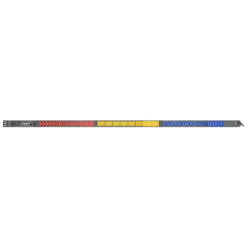

Блок розеток с функцией измерения Tesla Power серии BASIC 45 розеток 36 гнезд С13, 9 гнезда С19, вход IEC60309 16A (3P+N+E)
Управляемый блок розеток Tesla Power серии BASIC 45 розеток (36x IEC 320 C13 10A, 9xIEC 320 C19 16A), после теста
Tesla Power
Устройство распределения электропитания (PDU) для монтажа в стойке вертикально позволяет контролировать 45 розеток при помощи веб-интерфейса, сетевого протокола SNMP или консоли управления.
Линейка контролируемых блоков розеток Tesla Power является передовым техническим решением по распределению электропитания в телекоммуникационных стойках, серверных помещениях и центрах обработки данных (ЦОД). Благодаря удаленному сетевому доступу и поддержке шлейфового подключения система Tesla Power способна дистанционно управлять оборудованием на уровне многокомпонентных сетей, обеспечивая надежное электропитание и управление энергопотреблением.
Основные функции:
  • Контроль входного напряжения
  • Контроль суммарного тока нагрузки
  • Контроль общей потребляемой мощности (кВт)
  • Контроль общей потребляемой электроэнергии (кВт•ч)
  • Поддержка шлейфового подключения через концентратор
Функциональные возможности:
Контроль:
  • Суммарный ток нагрузки
  • Номинальное входное напряжение
  • Общая потребляемая мощность (кВт)
  • Общая потребляемая электроэнергия (кВт•ч)
Установка режимов работы:
  • Установка аварийного уведомления через e-mail
  • Установка доступа по протоколу HTTP
  • Установка управления через SNMP (v1)
  • Установка сетевых параметров (IP, gateway, subnet mask, DNS)
Режимы аварийного отключения:
  • Перегрузка по напряжению
  • Превышение порога тока общей нагрузки
Уведомление об ошибках и аварийном отключении
  • Индикация аварийного состояния подачей звукового сигнала
  • Автоматическое уведомление системного администратора через e-mail
  • Отправка отчета об ошибках через SNMP Trap
Формат удаленного управления
  • Web-интерфейс, доступ через IE
  • Поддержка SNMP v1
  • Доступ через последовательный порт
Настройки профилей пользователей -  Создание учетных записей и установка прав доступа пользователей
Программное обеспечение - Поддержка браузеров IE, Firefox, Google с возможностью обновлени
Общие характеристики
Тип PDUИнтеллектуальные БРП А-типа с функцией общего мониторинга (input-metered)
Монтаж PDUВертикальный
Тип розетокIEC 320 C19 16A
IEC 320 C13 10A
Количество розеток36
9
Длина шнура, м3
Тип входной вилкиIEC60309 16A (3P+N+PE)
Габаритные размеры (ВхШхГ), мм1776×68×44.4
Характеристики напряжений и токов
Фаза, вход3
Номинальное напряжение на входе, В380
Частота переменного тока на входе, Гц50/60
Максимальный ток нагрузки16 A
