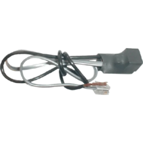

Грозозащита Nag-DSL (10 штук)
EndOfSale
Артикул:Nag-DSL
Код товара: 03018
Грозозащита портов xDSL. Цена за 10 шт.
Снят с продажи
Грозозащита Nag-DSL. Цена за 10 шт.
