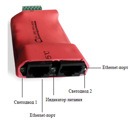

  • 2 х 10/100-BASE-TX Ethernet порта;
  • Без корпуса, в термоусадочном кембрике;
