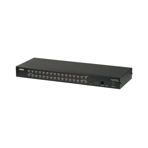

КВМ-переключатель KH1532A, это устройство управления, позволяющее ИТ-администраторам с одной КВМ-консоли, оснащенной монитором, клавиатурой и мышью (с интерфейсами PS/2 или USB), получать доступ к нескольким компьютерам и управлять ими. К КВМ-переключателю KH1532A может быть подключено до 32 компьютеров для последующего операторского контроля. При использовании схемы гирляндного подключения возможно подсоединить до 31 дополнительного коммутатора. В этом случае с центральной КВМ-консоли можно будет управлять 1024 компьютерами.
КВМ-переключатель KH1532A обладает многочисленными и уникальными функциями, которые позволяют администраторам легко и удобно управлять всеми устройствами, находящимися в серверном  помещении или центре обработки данных.
Например, функция «Идентификации адаптера» (Adapter ID) позволяет хранить настройки КВМ-адаптера – номер и название порта, тип ОС, язык клавиатуры и т.д. Эта функция избавляет администраторов от необходимости перенастраивать адаптеры при перемещении серверов на другие порты. Другими полезными возможностям данного переключателя являются отображение изображения в Full HD-качестве и увеличенное до 50 метров* расстояние передачи изображения до серверов  при разрешении 1280x1024.
Решение с применением КВМ-переключателя KH1532A является одним из лучших и наиболее экономичных, предлагаемых компанией ATEN на рынке предприятий малого и среднего бизнеса (SMB). Для центра обработки данных нет лучшего способа сэкономить время, рабочее пространство и деньги, чем при использовании КВМ-переключателя KH1532A

  • Возможность управления с одной КВМ-консоли 32-умя напрямую подключенными компьютерами
  • Использование компактных разъемов RJ-45 и кабеля Cat 5e/6
  • Гирляндное подключение 31 дополнительного переключателя KH15132A позволяет увеличить количество управляемых с одной КВМ-консоли компьютеров до 1024
  • Возможность преобразования консоли - с любого типа КВМ-консоли можно управлять компьютерами любого типа; поддержка смешанных комбинаций (PS/2 и USB) со стороны КВМ-консоли и со стороны компьютера
  • Высочайшее качество изображения – поддержка разрешений до 1920х1200 при 60 Гц на расстоянии до 30 метров, 1600x1200 при 60 Гц на расстоянии до 40 метров и 1280x1024 при 75 Гц на расстоянии до 50 метров*
  • Настройка прав доступа пользователей для каждого порта в отдельности
  • Три способа выбора портов: вручную (при помощи кнопок на передней панели), «горячие» клавиши и многоязычное экранное меню
  • Поддержка различных платформ – ПК, Mac, Sun и устройства последовательной передачи данных
  • Поддержка нескольких учетных записей – до 10 учетных записей пользователей и 1 администратора
  • Двухуровневая защита паролем – поддержка одного профиля администратора и десяти профилей пользователей. Защита паролем предотвращает несанкционированный доступ к оборудованию
  • Поддержка режима автоматического сканирования, позволяющего постоянно отслеживать выбранные пользователем компьютеры
  • Поддержка режима широковещания, позволяющего выполнять отправку команд с консоли на все компьютеры для одновременного выполнения различных операций (таких как установка программного обеспечения, обновление, выключение и т.д.)
  • Поддержка функции «Идентификации адаптера» (Adapter ID)
  • Возможность обновления микропрограммы
