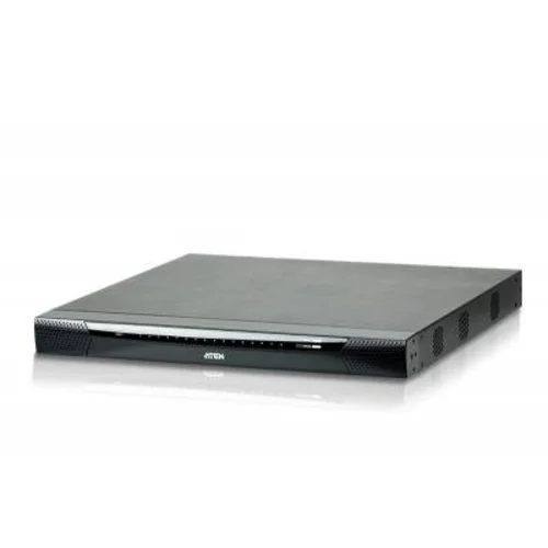

Переключатель IP KVM KN4132VA, 32-портовый KVM-коммутатор с доступом по IP и поддержкой 1-локального/4-удаленных сеансов доступа и функцией Virtual Media (1920 x 1200)
IP KVM-переключатель ATEN KN4132VA 32-портовый
Aten
KVM переключатель  KN4132VA представляет собой построенное на базе протокола IP устройство KVM управления, которое позволяет локальному и удаленным операторам управлять множеством компьютеров.
Эксклюзивные возможности серии KN:
• Высокая степень безопасности - поддерживается стандарт безопасности FIPS 140-2 c уровнем 1
• Вдвое большая скорость передачи данных для устройств виртуальной среды
• Улучшенный графический процессор на основе FPGA матрицы с разрешением уровня Full HD, 1920 x 1200
Обладая двумя сетевыми адаптерами и двумя источниками питания, продукты серии KN разработаны с повышенной надежностью и позволяют обеспечить удаленный доступ к подключенному оборудованию в режиме 24/7.
Устройства серии KN могут быть интегрированы в программное обеспечение для управления CC2000. ПО CC2000 предлагает администраторам полный контроль над удаленно-расположенными центрами обработки данных и филиалами офисов вне зависимости от того, где они находятся. А также позволяют ИТ-администраторам удаленно наблюдать и управлять всеми устройствами в локальной сети, включая шасси для блейд-серверов, непосредственно отдельные блейд-серверы и виртуальные машины.
Для осуществления контроля и управления всем ЦОД КВМ-коммутаторы с доступом по IP компании ATEN поддерживают как отдельные блейд-серверы, так и платформы. Функция взаимодействия по энергопитанию (Power Association) позволяет связать КВМ-порты с розетками блоков распределения питания (PDU) компании ATEN для управления энергопитанием, подсоединенных серверов с помощью встроенного пользовательского интерфейса
Дополнительными эксклюзивными возможностями КВМ-коммутаторов с доступом по IP компании ATEN являются: электронная доска сообщений, режим Panel Array Mode™, функции Mouse DynaSync™ и идентификации адаптера (Adapter ID).
КВМ-коммутаторы с доступом по IP компании ATEN сэкономят Вам время и деньги, позволяя управлять Вашим ЦОД практически из любой точки мира. Это поможет минимизировать транспортные расходы и стоимость MTTR (среднего времени ремонта), обеспечивая при этом максимально возможную доступность для существующих сервисов центра обработки данных.

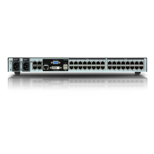

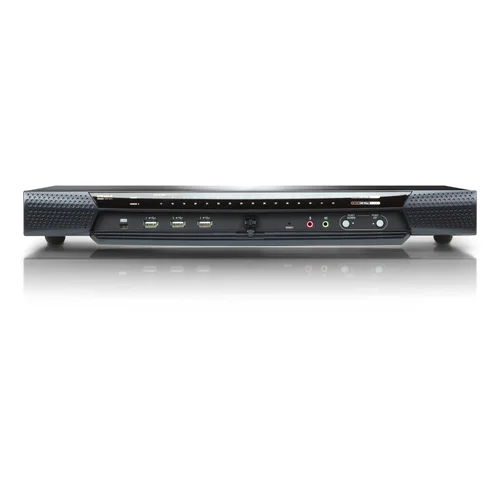

Особенности
Оборудование
  • Высокая концентрация портов - использование разъемов RJ-45 позволяет разместить до 32 портов в корпусе высотой 1U
  • USB-порт для консоли на базе ноутбука - выделенный USB-порт для непосредственного подключения ноутбука, повышающего удобство консольной работы
  • Четыре отдельных шины для удаленного доступа к КВМ-коммутатору по IP-подключению
  • Два сетевых интерфейса со скоростью 10/100/1000 Mбит/с для резервирования соединения или работы с двумя отдельными IP-адресами
  • Поддержка блейд-серверов
  • Поддержка подключений PS/2, USB, Sun Legacy (13W3) и последовательного подключения (RS-232)
  • Локальная консоль обеспечивает поддержку USB-клавиатуры и мыши
  • Поддержка мультиплатформенных серверных сред: устройств последовательной передачи данных на базе Windows, Mac, Sun, Linux и VT100
  • Поддержка звука
  • Сдвоенный источник питания
  • Видео высокого разрешения - до 1920 x 1200, 60 Гц, при 24-битной глубине цвета на локальной консоли и для удаленных подключений
  • Наблюдение и управление 32 компьютерами при одноуровневом или 512 компьютерами при каскадном подключении*
    * КВМ-коммутаторы совместимые для каскадного подключения: CS9134, CS9138, CS88A, KH1508, KH1516, KH1508A и KH1516A
