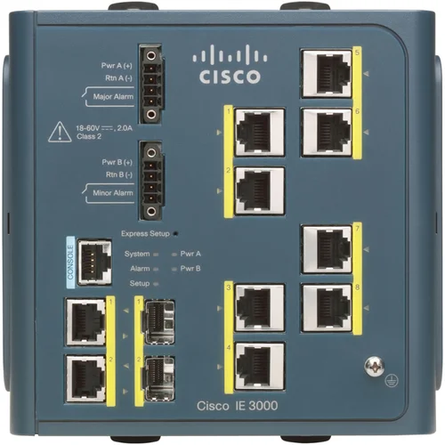

Обзор Продукта
Серия  Cisco® Industrial Ethernet 3000 (IE 3000 Series) это семейство L2 и L3 коммутаторов с инновационными функциями, надёжной безопасностью и непревзойдённой легкостью эксплуатации.
Cisco IE 3000 Series это:
  • Промышленное исполнение и соответствие требованиям эксплуатации агрессивной среде
  • Инструментарий для легкого внедрения, управления и замены
  • Сетевая безопасность открытых стандартов
  • Интеграция IT и сетей промышленной автоматизации
Cisco IE 3000 идеальные устройства для задач которым требуется промышленный Ethernet, такие как автоматизация производства, управление и контроль процессов производства, производство энергии, интеллектуальные системы транспорта.
Cisco IE 3000:
  • Разработаны для эксплуатации в условиях промышленного производства, включая такие как удары/вибрация, нестабильное   напряжение. Имеют полный набор типов питания, конвекционное охлаждение, возможность установки на DIN-рейку или в 19'' конструктив.
  • Более ста вариантов конфигурации оборудования
  • Лёгкая настройка и управление с помощью web-интерфейса Cisco Device Manager и инструментария поддержки, включая  Cisco Network Assistant (CNA) и Cisco Prime LMS 4.2.
  • Простота замены коммутатора с помошью съемного носителя памяти, позволяющая пользователю заменить оборудование без необходимости заново проводить конфигурирование
  • Высокая доступность, гарантированный детерминизм, и надёжная безопасность с помощью ПО Cisco IOS®
  • Набор типовых рекомендуемых конфигураций для задач промышленности, доступный одним нажатием кнопки
  • Соответствие широкому спектру стандартов промышленного Ethernet включая автоматику производства, ITS, электроподстанции, железную дорогу, а так же другие отрасли промышленности.
  • Поддержка  IEEE1588v2, протокол высокоточного контроля времени с наносекундной шкалой для задач требующих исключительной степени контроля.
  • Улучшенные показатели времени восстановления, поддержка Resilient Ethernet Protocol (REP)
  • Прозрачная интеграция в IT систему предприятия с помощью поддержки Layer 3 (IP Services)
  • Сертификация PROFINET v2, с полным соответствием class B
  • Сертификация  ABB Industrial IT

 3. Спецификация оборудования Cisco IE 3000
Спецификация
Производительность
• Wire-speed, 16 Gbps switching fabric
• Forwarding rate based on 64-byte packets: 6.5 Mpps
• 128 MB DRAM
• 64 MB Compact Flash memory
• 8000 MAC addresses (Layer 2 switch)
• 2000 MAC addresses (Layer 3 switch)
• 256 IGMP multicast groups (Layer 2 switch)
• 1000 IGMP groups and multicast routes (Layer 3 switch)
• 3,000 unicast routes (Layer 3 switch only)
• MTU 9000 bytes, maximum Ethernet frame size 9018 bytes (jumbo frames), 1998 bytes (MPLS) tagged frames на 10/100 и 10/100/1000 портах
Разъёмы и кабели
• 10BASE-T порты: RJ-45, двухпарка категории 3, 4, или 5 unshielded twisted-pair (UTP)
• 100BASE-TX порты: RJ-45, двухпарка категории 5 UTP
• 1000BASE-T порты: RJ-45, четырёхпарка категории 5 UTP
• 1000BASE-SX, -LX/LH, -ZX SFP-порты: LC разъёмы (single/multimode)
• 100BASE-LX10, -FX: LC разъёмы (single/multimode)
Индикаторы
• Индикатор статуса порта,  LED: Link integrity, disabled, activity, speed, full-duplex
• Индикатор статуса системы LED: System, link status, link duplex, link speed
Размеры
(В x Ш x Г)
• Cisco IE-3000-4TC, Cisco IE-3000-4TC-E: 152mm W x 147mm H x 112mm D
• Cisco IE-3000-8TC, Cisco IE-3000-8TC-E: 152mm W x 147mm H x 112mm D
• Cisco IEM-3000-8TM=: 89mm H x 147mm W x 112mm D
• Cisco IEM-3000-8FM=: 89mm H x 147mm W x 112mm D
• Cisco PWR-IE50W-AC=:51 mm H x 147mm W x 112mm D
• Cisco IEM-3000-4SM=:89mm H x 147mm W x 112mm D
• Cisco IEM-3000-8SM=:89mm H x 147mm W x 112mm D
• Cisco IEM-3000-4PC=:89mm H x 147mm W x 112mm D
• Cisco IEM-3000-4PC-4TC=:89mm H x 147mm W x 112mm D
• Cisco PWR-65W-PC-AC=:89mm H x 147mm W x 112mm D
• Cisco PWR-65W-PC-DC=:89mm H x 147mm W x 112mm D
Вес
• Cisco IE-3000-4TC, Cisco IE-3000-4TC-E: 2.0 kg
• Cisco IE-3000-8TC, Cisco IE-3000-8TC-E: 2.0 kg
• Cisco IEM-3000-8TM=: 1.0 kg
• Cisco IEM-3000-8FM=: 1.45 kg
• Cisco PWR-IE50W-AC=: 0.65 kg
• Cisco IEM-3000-4SM=: 1.1 Kg
• Cisco IEM-3000-8SM=: 1.38 Kg
• Cisco IEM-3000-4PC=: 1.08 Kg
• Cisco IEM-3000-4PC-4TC=: 1.16 Kg
• Cisco PWR-65W-PC-DC=: 1.18 Kg
• Cisco PWR-65W-PC-AC=: 1.24 Kg
Внешние условия
• Диапазон рабочих температур: -40 to 75ºC
• Температура хранения: -40 to 85ºC
• Относительная влажность: от 10 до 95% (без конденсата)
• Высота эксплуатации: до 3049m
• Высота хранения: до 4573m
