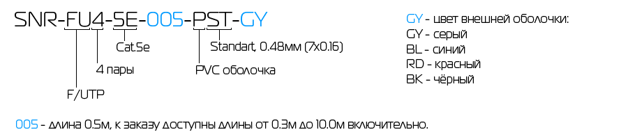

Варианты экранированных коммутационных шнуров SNR в PVC-оболочке
Артикул Конструкция Количество пар Категория Длина  Материал внешней оболочки Диаметр токопроводящей жилы Цвет внешней оболочки
SNR-FU4-5E-003-PST-RD F/UTP 4 5e  30см PVC 0.48 (7х0.16) красный
SNR-FU4-5E-005-PST-RD F/UTP 4 5e  50см PVC 0.48 (7х0.16) красный
SNR-FU4-5E-010-PST-RD F/UTP 4 5e  100см PVC 0.48 (7х0.16) красный
SNR-FU4-5E-015-PST-RD F/UTP 4 5e  150см PVC 0.48 (7х0.16) красный
SNR-FU4-5E-020-PST-RD F/UTP 4 5e 200см PVC 0.48 (7х0.16) красный
SNR-FU4-5E-030-PST-RD F/UTP 4 5e  300см PVC 0.48 (7х0.16) красный
SNR-FU4-5E-050-PST-RD F/UTP 4 5e  500см PVC 0.48 (7х0.16) красный
SNR-FU4-5E-075-PST-RD F/UTP 4 5e  750см PVC 0.48 (7х0.16) красный
SNR-FU4-5E-100-PST-RD F/UTP 4 5e  10м PVC 0.48 (7х0.16) красный
SNR-FU4-5E-003-PST-GY F/UTP 4 5e  30см PVC 0.48 (7х0.16) серый
SNR-FU4-5E-005-PST-GY F/UTP 4 5e  50см PVC 0.48 (7х0.16) серый
SNR-FU4-5E-010-PST-GY F/UTP 4 5e  100см PVC 0.48 (7х0.16) серый
SNR-FU4-5E-015-PST-GY F/UTP 4 5e  150см PVC 0.48 (7х0.16) серый
SNR-FU4-5E-020-PST-GY F/UTP 4 5e  200см PVC 0.48 (7х0.16) серый
SNR-FU4-5E-030-PST-GY F/UTP 4 5e  300см PVC 0.48 (7х0.16) серый
SNR-FU4-5E-050-PST-GY F/UTP 4 5e  500см PVC 0.48 (7х0.16) серый
SNR-FU4-5E-075-PST-GY F/UTP 4 5e  750см PVC 0.48 (7х0.16) серый
SNR-FU4-5E-100-PST-GY F/UTP 4 5e  10м PVC 0.48 (7х0.16) серый
SNR-UU4-5E-003-PST-BL F/UTP 4 5e  30см PVC 0.48 (7х0.16) синий
SNR-FU4-5E-005-PST-BL F/UTP 4 5e  50см PVC 0.48 (7х0.16) синий
SNR-FU4-5E-010-PST-BL F/UTP 4 5e  100см PVC 0.48 (7х0.16) синий
SNR-FU4-5E-015-PST-BL F/UTP 4 5e  150см PVC 0.48 (7х0.16) синий
SNR-FU4-5E-020-PST-BL F/UTP 4 5e  200см PVC 0.48 (7х0.16) синий
SNR-FU4-5E-030-PST-BL F/UTP 4 5e  300см PVC 0.48 (7х0.16) синий
SNR-FU4-5E-050-PST-BL F/UTP 4 5e  500см PVC 0.48 (7х0.16) синий
SNR-FU4-5E-075-PST-BL F/UTP 4 5e  750см PVC 0.48 (7х0.16) синий
SNR-FU4-5E-100-PST-BL F/UTP 4 5e  10м PVC 0.48 (7х0.16) синий
SNR-FU4-5E-003-PST-BK F/UTP 4 5e  30см PVC 0.48 (7х0.16) чёрный
SNR-FU4-5E-005-PST-BK F/UTP 4 5e  50см PVC 0.48 (7х0.16) чёрный
SNR-FU4-5E-010-PST-BK F/UTP 4 5e  100см PVC 0.48 (7х0.16) чёрный
SNR-FU4-5E-015-PST-BK F/UTP 4 5e 150см PVC 0.48 (7х0.16) чёрный
SNR-FU4-5E-020-PST-BK F/UTP 4 5e  200см PVC 0.48 (7х0.16) чёрный
SNR-FU4-5E-030-PST-BK F/UTP 4 5e  300см PVC 0.48 (7х0.16) чёрный
SNR-FU4-5E-050-PST-BK F/UTP 4 5e  500см PVC 0.48 (7х0.16) чёрный
SNR-FU4-5E-075-PST-BK F/UTP 4 5e  750см PVC 0.48 (7х0.16) чёрный
SNR-FU4-5E-100-PST-BK F/UTP 4 5e  10м PVC 0.48 (7х0.16) чёрный
