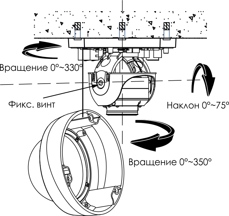

  • Обновленный миниатюрный дизайн внутренней камеры со встроенными коннекторами и микрофоном.

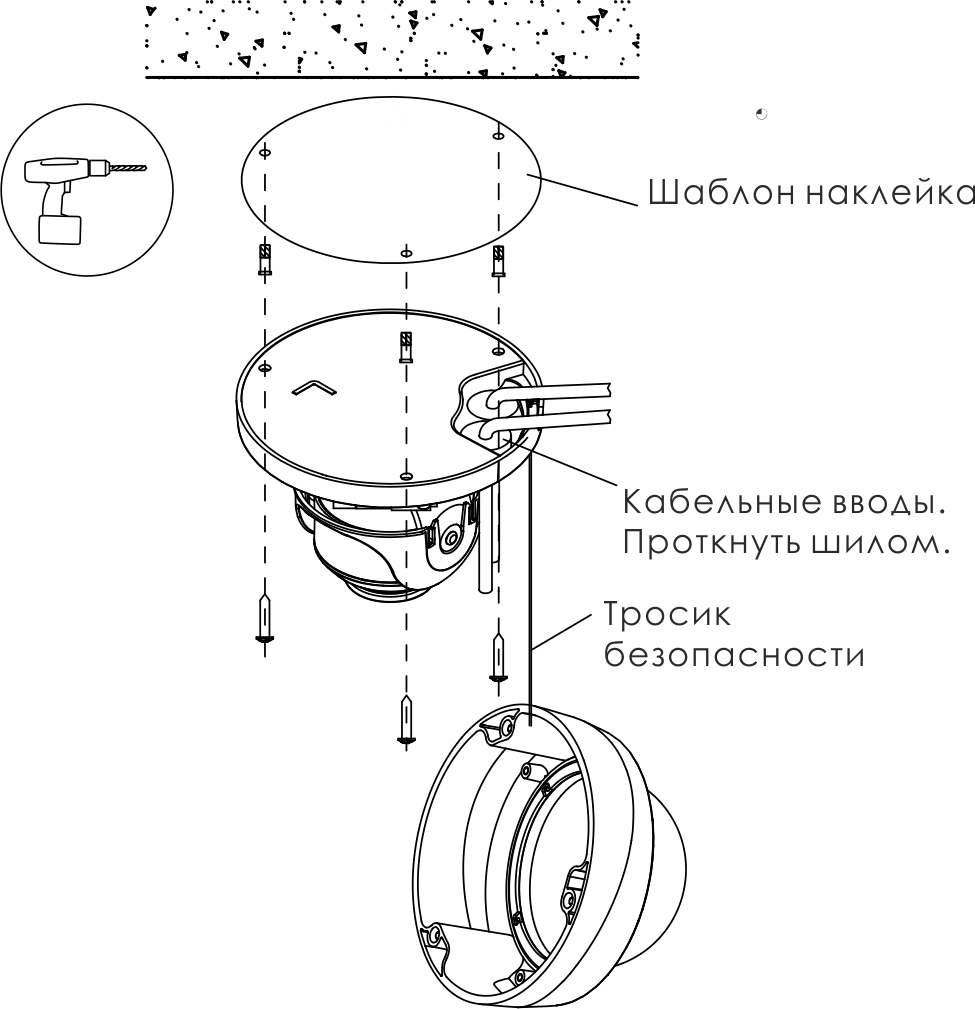

Мы учли Ваши пожелания к нашим устройствам. Теперь камера в новом корпусе А1 имеет герметичный пробивной кабельный ввод PG7, а все разъемы, кнопка сброса и слот под SD-карту - встроенные. Больше никаких "хвостов" у камер для исключения некорректного монтажа уже на этапе производства.
Повышена надежность за счет изменения материала основания камеры с пластика на металл для улучшенного теплоотвода от плат устройства и процессора.

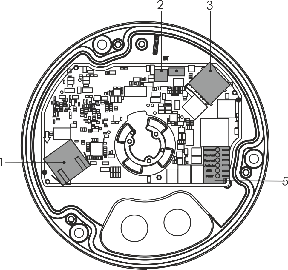

1. Сетевой порт. Поддержка PoE 802.3af A/B.
2. Кнопка сброса RESET. Удерживать 15 секунд при работающей камере.
3. Слот для карты памяти microSD 8-128Гб.
5. Клеммник вход 12В DC.

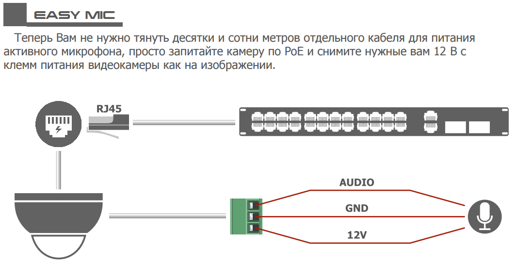

  • EasyMic + встроенный микрофон. А1 камеры OMNY PRO серии Альфа имеют не только качественный встроенный микрофон, но и возможность подключения сторонних активных аудио устройств с помощью функции EasyMic.
