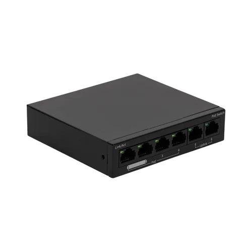

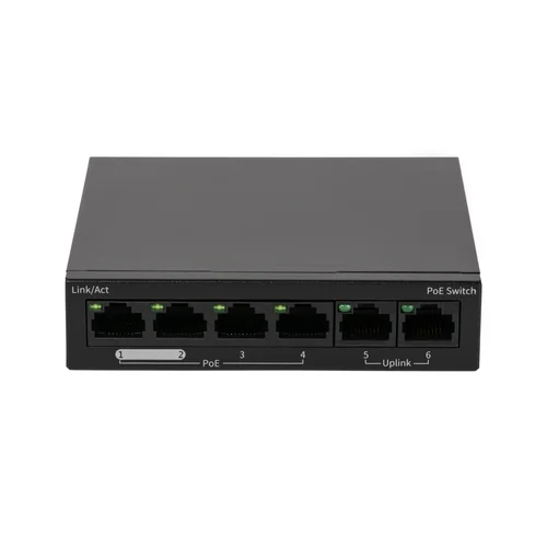

  • 6× RJ45 10/100 Мбит/с Ethernet-портов, из них
    4 порта с PoE/PoE+ для подачи питания устройствам по стандартам IEEE 802.3af/at.
    2 порта uplink (без PoE) для подключения к магистральной сети.

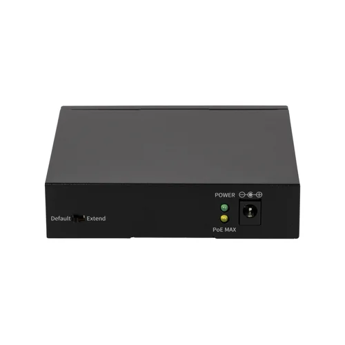

      Рабочие режимы и особенности
      Устройство поддерживает несколько режимов работы:
      • Normal (Default): стандартная коммутация всех портов.
      • Extend / Surveillance Mode: увеличивает расстояние передачи PoE-сигнала до ~250 м для подключения устройств с большим расстоянием кабеля (эффективно для камер на удалённых объектах).
      • VLAN / Secure Mode (частичная изоляция): все downlink-порта могут общаться только с uplink-портами, повышая защищённость сети.
      • Контроль трафика: базовые функции QoS/traffic control.
      Питание и электропитание
      • Входное питание: DC 48–51 В (через внешний адаптер 100–240 В, 50/60 Гц).
      • Максимальная потребляемая мощность: около 65 Вт.
