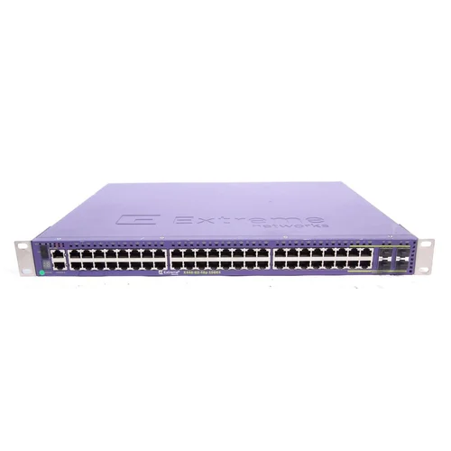

Layer 3 коммутатор X440-G2-48p-10GE4 имеет 48 портов 1000 BaseT c PoE+, 4 порта 1G SFP с возможностью расширения до 10G SFP+. Блок питания АС.
Гарантия 3 месяца
В состав входит: Коммутатор Extreme Summit X440-G2-48p-10GE4 с лицензией ExtremeXOS Edge.
Спецификация коммутатора Extreme Networks Summit X440-G2 (Eng)
Основные особенности:
  • 48 портов 100/1000BASE-T (RJ45)
  • 4 порта SFP 1GBASE-x с возможностью расширения до 10G BASE-X SFP+
  • Возможность стекирования по технологии SummitStack-V 40 Gbps с помощью встроенных 10GE-портов
  • Модульная операционная система ExtremeXOS
  • Поддержка IPv4/IPv6 аппаратных ACL
  • Задержка коммутации меньше 4 мкс (64-байт пакеты)
Сетевые коммутаторы Extreme Networks серии Summit X440-G2 предназначены для построения корпоративных и кампусных сетей. Коммутаторы доступны в 24-портовых и 48-портовых вариациях с возможностью выбора необходимого количества Uplink-портов на лицевой панели: 4  x 1GbE либо 4 x 10GbE. Линейка X440-G2 включает в себя коммутаторы с поддержкой IEEE 802.3at PoE-plus.
Коммутаторы Summit X440-G2 построены на базе революционной ExtremeXOS,  это модульная ОС с гибким удобным интерфейсом управления. ExtremeXOS позволяет настроить функционал ролевых политик для назначения правил доступа к сети для определенных групп пользователей.
