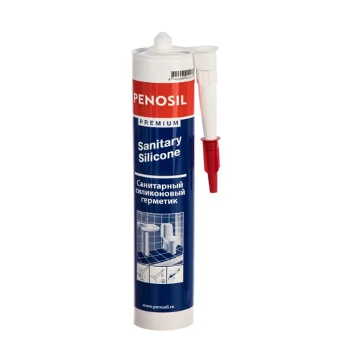

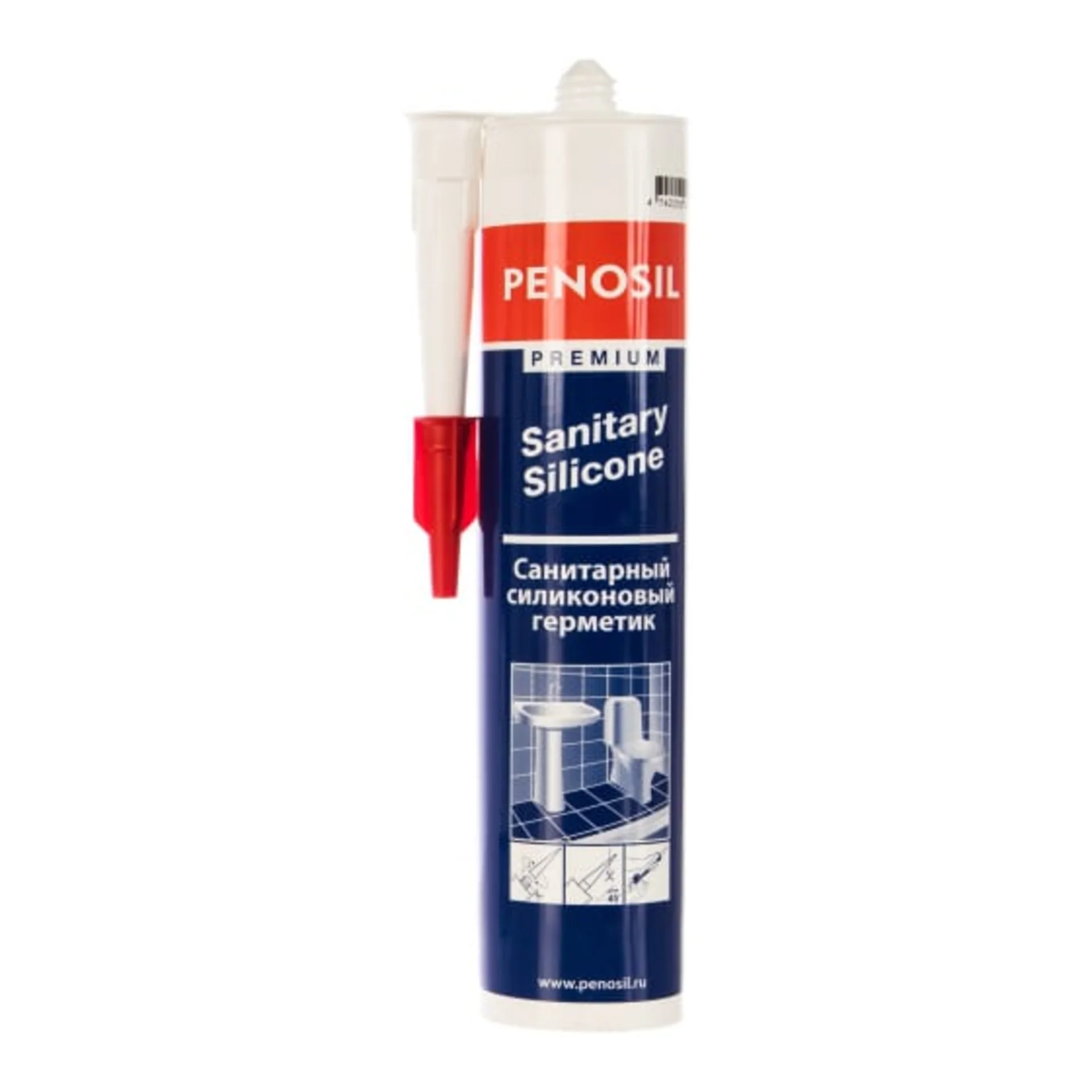

Силиконовый санитарный герметик Penosil S белый Н1199 используется в помещениях с повышенной влажностью, таких как кухня и ванная комната. Состав на основе силикона обладает водостойкостью и содержит фунгициды для защиты от плесени и грибка. Герметик отличается стойкостью к УФ-лучам.
Технические характеристики
Тип - силиконовый
Объем, л - 0,31
Цвет - белый
Назначение - санитарный (для ванной и кухни)
Склеиваемые материалы - пластик,
ПВХ, керамика и т.д.
Вид тары - картридж
Max температура нанесения, °С +40
Min температура нанесения, °С +5
Max температура эксплуатации, °С +100
Min температура эксплуатации, °С -40
Консистенция - гель
Количество компонентов - 1
Условия отверждения - кислород
Преимущества
Санитарный кислотный силиконовый герметик;
Рекомендуется для ванных комнат, кухонь и других помещений с повышенной влажностью;
Обеспечивает отличное сцепление и гибкое соединение с большинством строительных материалов;
Содержит фунгициды (препятствуют появлению и распространению грибка и плесени);
Водостойкий;
Не дает усадки после затвердевания;
Долговечен (не растрескивается и не крошится со временем);
Устойчив к неблагоприятным воздействиям окружающей среды и УФ-лучам;
Для использования в ванных комнатах, душевых кабинах, туалетных комнатах, кухнях;
Для герметизации труб, водопроводов (в том числе ПВХ труб);При работах по остеклению;
Подходит для внешних и внутренних работ;
Цвет: белый
;t° использования: от +5°С до +40°С;t° эксплуатации: от – 40°С до +100°С;
Время высыхания поверхности после нанесения силиконового санитарного герметика Penosil S белый Н1199 - 10 – 25 мин;
Максимальное растяжение: 200%;
Объем: 310 мл;Подвижность шва: до 20%;
Срок годности: 12 месяцев.
