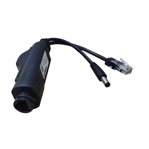

Сплиттер POWERTONE PoE с постоянным выходным напряжением 12В
1-портовый сплиттер PS-154-1K PoE 802.3af 10/100Mbps, 12В/1А
POWERTONE
1 176 ₽
завтра, бесплатно
Отгрузим в ТК для доставки: 3 ноября
Есть PoE коммутатор (или инжектор) и хочется запитать устройство, которое не поддерживает PoE, но  может питаться от 12Вольт?
Рекомендуем наш сплиттер с постоянным выходным напряжением 12В
Вы можете использовать данный сплиттер с многими товарами из:
  • IP камеры
  • IP телефоны
  • CPE
  • ERD
  • Медиаконвертеры
Аплинк1х10/100BASE-TX 802.3af
Стандарт Ethernet10/100BASE-TX
PoE порты1
Стандарт PoE802.3af
Выход питания DC, В12
Выходная мощность12Вх1A
Коннектор питания, мм5.5/2.1
Питание802.3af
Материал корпусанегорючий пластик
ПылевлагозащитаIP65 (защита входного RJ45)
Допустимая ОВ0%-95%
Рабочая температура, °Cот -40 до 40
Размеры, мм131x26x31
ВЕС, КГ0.07
Монтажподвесной
КомплектацияВлагозащитный колпачок - 1шт
