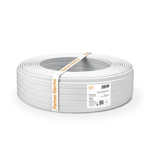

ПРОВОД ПуГВВПровод ПуГВВ – гибкий установочный провод, с медной многопроволочной токопроводящей жилой, с изоляцией и оболочкой из ПВХ пластиката для электрических установок на напряжение до 450/750 В.ПрименениеУниверсальный провод ПуГВВ предназначен для электрических установок при стационарной прокладке в осветительных и силовых сетях, а также для монтажа электрооборудования, машин, механизмов и станков, внутренних электроустановок. Провод применяется для прокладки под штукатуркой, в бетоне, кирпичной кладке, в пустотах строительных конструкций, а также открыто по поверхности стен, потолков и в других конструкциях, для монтажа электрических цепей, где требуется повышенная гибкость.Преимущества• Изготавливается в строгом соответствии с ГОСТ 31947-2012;• Не допускает распространения возгорания при одиночной прокладке;• Соответствует классу пожарной опасности О1.8.2.5.4 по ГОСТ 31565;• Максимальная температура токопроводящей жилы при эксплуатации: +70 °C;• Широкий диапазон выдерживаемой температуры: от -40 °C до +65 °C.Условия эксплуатацииМинимальная температура прокладки провода без предварительного подогрева: не ниже – 15 °C.Минимально допустимый радиус изгиба при монтаже: не менее 5 наружных диаметров.Гарантийный срок эксплуатации: 2 года.Срок службы: не менее 15 лет с даты изготовления.
