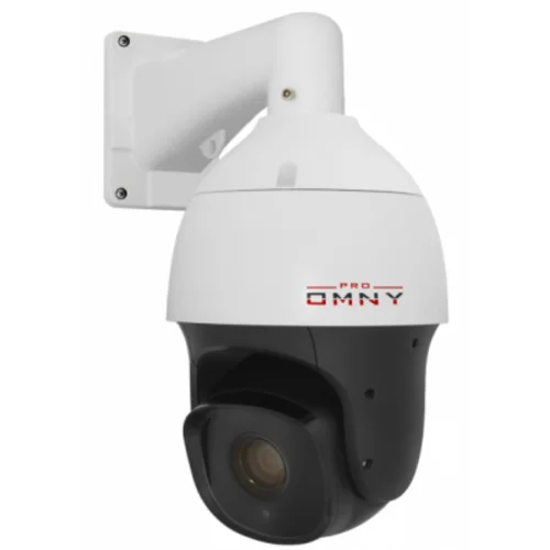

Общее | |
Тип камеры | скоростная поворотная |
Формат выходного сигнала камеры | IP |
Размер матрицы, дюйм | 1/2.8 |
Матрица | MN34422 |
ИК-подсветка до, м | 150 |
Управляемая ИК-подсветка из WEB | да |
ANR | да, только с видеорегистраторами OMNY |
Подключения и интерфейсы | |
Аналоговый видеовыход BNC | нет |
Количество пользователей | 32 |
Одновременных подключений | 10 |
ПО для ПК | NetVideo (Windows) |
Приложение для смартфона | VideoSight (iOS / Android) |
Браузеры | IE выше 8.0 |
Локальное хранилище | MicroSD |
Тревожный вход/выход | 1/1 |
Аналитика | |
Базовая аналитика | Пересечение линии, двойной линии, Охрана периметра, Толпа, Слоняющиеся,Бегущие, Оставленные предметы, Украденные предметы, Парковка, детекторы движения, саботажа камеры (расфокусировка и поворот от наблюдаемого объекта), закрытия камеры, потеря видеосигнала и аномального звука |
Изображение и аудио | |
Улучшение изображения | RoI / Режим "Коридор" / 3D DNR / DEFOG / BLC / AGC / WDR WDR 140dB / HLC / SMART IR / EIS |
WDR | WDR 140dB |
Мин. освещенность цвет, Лк | 0.002 |
Мин. освещенность ЧБ, Лк | 0.001 |
ВидеоКодек | H.265/H.264(HP/MP/BP)/MJPEG |
Макс. разрешение, Мп | 2 |
не менее 50к/с для 1080p | да |
Первый поток | 1920x1080 60кс; 1280x960 60кс; 1280x720 60кс |
Второй поток | 4CIF 30кс |
Третий поток | 1080p/960p/720p/4CIF/2CIF/CIF/VGA 30кс |
Битрейт | H.265/H.264(HP, MP, BP), MJPEG: 32-16384Кбит/с |
Аудио интерфейсы | аудиовход / аудиовыход |
АудиоКодек | G.711 A/U, ADPCM, AAC (8, 32, 48кГц) |
Оптика | |
Режим "День/ночь" | механический ИК фильтр |
Фокусное расстояние объектива, мм | 152; 4.6 |
Оптическое увеличение, кратность | 33, допустимое смещение при переходе по пресету +-0,3x |
Тип объектива | трансфокатор |
Диафрагма | автоматическая, DC-Iris |
Апертура, F | F1.5-F4.0 |
Горизонтальный угол обзора,° | 62.1-2.18 |
PTZ | |
Поворот | диапазон 360°, скорость - вручную до 240°/сек, по пресетам до 400°/сек, допустимое смещение при переходе по пресету +-0,6° |
Наклон | диапазон от -16° до 90°, скорость вручную до 240°/сек, по пресетам до 180°/сек, допустимое смещение при переходе по пресету +-0,6° |
Пресеты | 500 |
Скан | 8 |
Круиз | 8, до 32 пресетов |
Паттерн | 8, каждый до 600 сек или 300 движений |
Сеть | |
Протоколы сетевые | ONVIF, RTSP, TCP, UDP, HTTP, HTTPS, MULTICAST, UPnP, DHCP, PPPoE, DDNS, NFS, FTP, NTP, RTP, SNMP, SMTP, SVC, CGI |
Сетевые интерфейсы | 10/100BASE-T |
Сетевое хранение данных | NFS (с SD картой снимки и видео, без SD карты только снимки), FTP (снимки) |
Wi-Fi в камере | нет |
Характеристики | |
Характеристики хранилища | 8-128Гб MicroSD, MicroSDHC, MicroSDXC |
Питание | |
Питание | 24В AC; 802.3bt |
Потребляемая мощность, Вт | 32.36 |
Защита от статических разрядов | до 6000В |
Грозозащита | до 4000В |
Эксплуатация | |
Пылевлагозащита | IP66 |
Вандалостойкость | нет |
Работа при температуре ниже -40°C | нет |
Рабочая температура, °C | от -40 до 70 |
Холодный старт, C | от -40 |
Допустимая ОВ | 0%-95% |
Размеры, мм | Ø222 x 372 |
ВЕС, КГ | 5.2 |
Материал корпуса | корпус камеры - металл, декоративная окантовка объектива - пластик |
Комплект поставки | Камера - 1шт Влагозащитный колпачок в сборе - 1шт Настенный кронштейн - 1шт Страховочный карабин - 1шт Анкерный болт с гайкой - 4шт Паспорт устройства - 1шт Компакт-диск - 1шт Шестигранник - 1шт |
