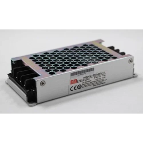

Источники питания серий RSD представляют собой преобразователи из напряжения постоянного тока (DC) в напряжение постоянного тока (DC) малой и средней мощности корпусного типа. Источники питания серий RSD-30 и RSD-60 имеют расширенные входные диапазоны 4:1, которые маркируются следующим образом:
  • G диапазон - от 9 до 36В (DC).
  • L диапазон - от 18 до 72В (DC).
  • H диапазон - от 40 до 160В (DC).
Источники питания серий RSD-100/150/200/300/500 имеют расширенные входные диапазоны 2:1, которые маркируются следующим образом:
  • B диапазон - от 16.8 до 31.2В (DC) все серии, и до 33.6В (DC) для RSD-500.
  • C диапазон - от 33.6 до 62.4В (DC) все серии, и до 67.2.6В (DC) для RSD-500.
  • D диапазон - от 67.2 до 143.6В (DC) все серии, и до 154В (DC) для RSD-500.
  • E диапазон - от 25.2 до 46.8В (DC). Только в сериях RSD-200 и RSD-300.
  • F диапазон - от 50.4 до 93.6В (DC). Только в сериях RSD-200 и RSD-300.
Особенностями источников питания RSD являются: охлаждение за счет естественной вентиляции; сертификация для применения на железнодорожном транспорте; использование конденсаторов с повышенным температурным диапазоном для увеличения срока службы; работа в широком диапазоне температуры внешней среды - от -40 до +70ОС (до +80ОС для RSD-500).
В сериях преобразователей RSD модель определяется по величине выходного напряжения из стандартного ряда -3.3, 5, 12, 24, 48 В (например, RSD-100B-12, RSD-30G-3.3). Выходные напряжения из ряда присутствуют не во всех сериях, необходимо уточнять по Спецификации.
Выходное напряжение12
ИсполнениеCover
СерияRSD
Мощность БП60
Ток БП5
Входное напряжение9-36
