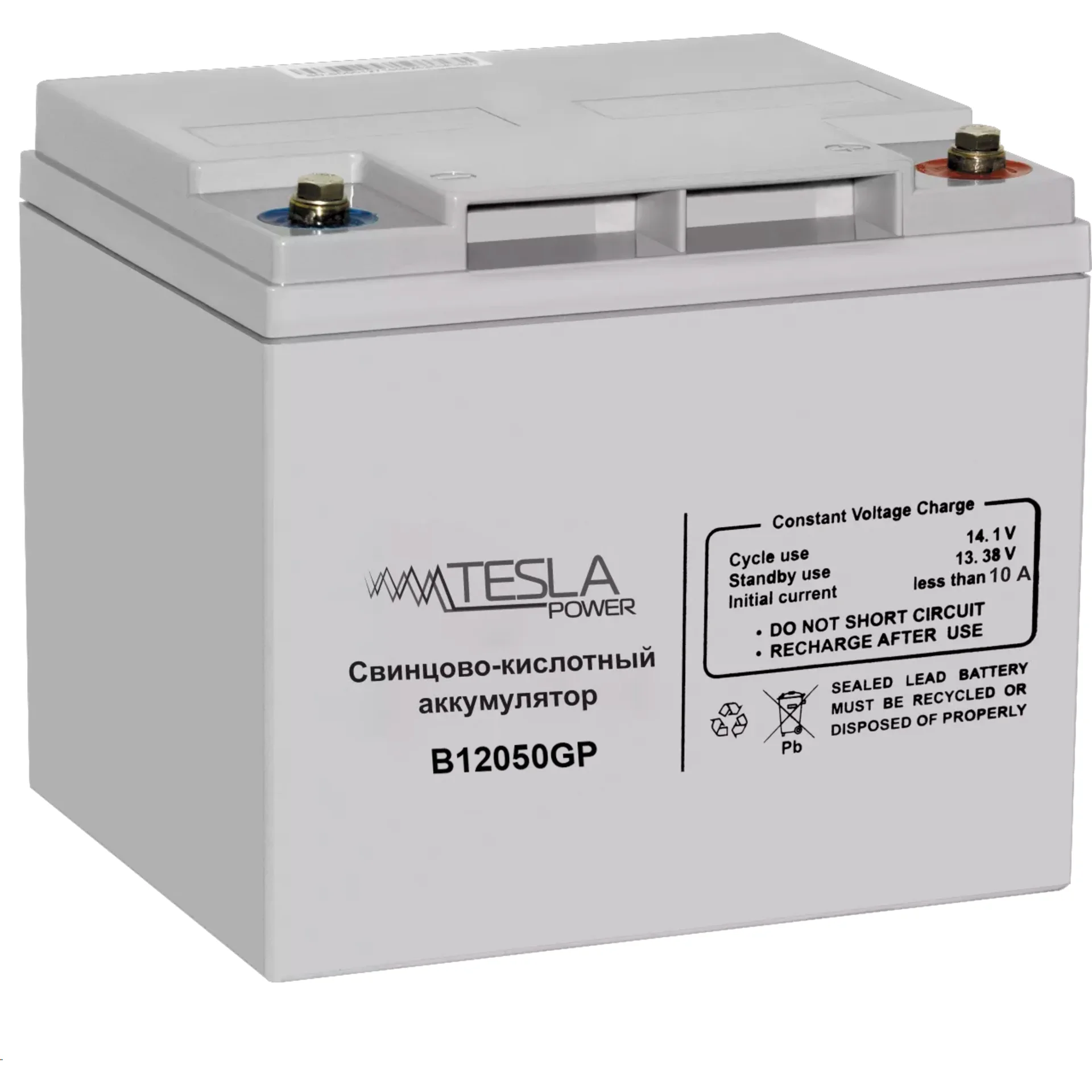

Свинцово-кислотный аккумулятор Tesla Power 12VDC 50Ач
Tesla Power
B12050GP (уценка)
059791
Обращаем внимание! На артикулах с пометкой (уценка) претензии по внешнему виду и комплектации не принимаются, оборудование продается "как есть". АКБ 12В, 50Ач, 7.0 mΩ, Максимальный ток разряда: 310 A, Максимальный ток заряда: 10 A, Вес: 16 кг, Тип клемм: M6. Без упаковки
10 094 13 879
Свинцово-кислотный герметичный необслуживаемый аккумулятор для ИБП с регулируемым клапаном VRLA (Valve-Regulated Lead-Acid) с внутренней рекомбинацией газа и абсорбированным электролитом (технология AGM Absorbent Glass Mat) с номинальным напряжением 12В и емкостью 50Ач.
Предназначен для работы в буферном режиме (постоянный подзаряд) или циклическом режиме (разряд-заряд). Многослойная технология конструкции аккумулятора, ячеистая конструкция батареи, специальный клей, обеспечивает компактность и защиту от вибраций и ударов. Корпус и крышка батареи изготовлены из негорючего ударопрочного пластика ABS. Защитный клапан выполнен пожаровзрывобезопасными.
Сепаратор между положительными и отрицательными пластинами выполнен из тонкого стекловолокна. Обеспечивает низкое сопротивление при разрядах большим током. Пластины батареи прямоугольной формы. Благодаря применению специальной структуре и особого сплава, увеличивается плотность энергии на единицу массы и объема, а также повышается срок службы батареи. Электролит высокой степени очистки содержит добавки, улучшающие разрядные характеристики.
Специальная форма сепаратора позволяет плотно компоновать пластины. Эластичность материала обеспечивает равномерный контакт с пластинам, тем самым обеспечивается однородность электрохимических параметров по всей площади. Конструкция гнезд пластин обеспечивает защиту от короткого замыкания в случае изгиба или деформации пластин, в случае горизонтального расположения батареи.
Батарея не требует обслуживания в течение всего срока службы и обеспечивает высокую безопасность во время эксплуатации. Герметичная конструкция батареи позволяет транспортировать ее любым видом транспорта. Срок службы до 10 лет.
