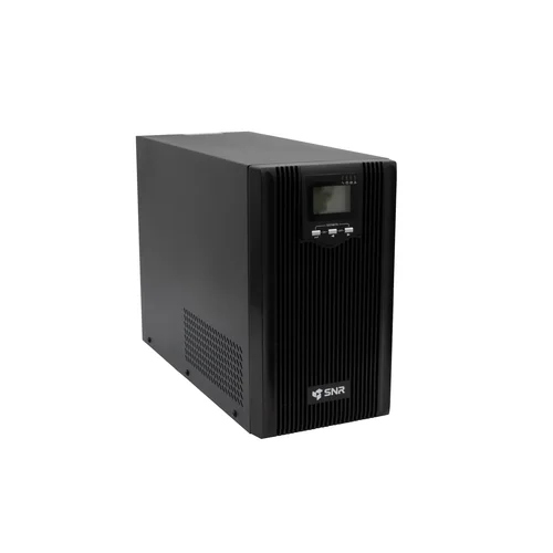

Обращаем внимание! На артикулах с пометкой (уценка) претензии по внешнему виду и комплектации не принимаются, оборудование продается "как есть".ИБП SNR Line-Interactive, Мощность: 3000 ВА / 2400 Вт, Ток заряда: 25 A, Время переключения: ≤ 10 мс, Форма выходного сигнала: Чистая синусоидаСовместимая SNMP карта: IDA-ST400P
20 463
Гарантия 6 месяцев
Линейно-интерактивные источники бесперебойного питания (ИБП) SNR, серии LID-XXXX-XPS (без встроенных аккумуляторов), занимают промежуточное положение между простыми, недорогими резервными источниками ("Off-Line") и эффективными, дорогостоящими ИБП с двойным преобразованием энергии (On-Line).
   Основным отличием ИБП серии LID-XXXX-XPS, относительно источников резервного типа ("Off-Line") заключается в том, что он способен обеспечить нормальное питание нагрузки, при отклонении параметров сетевого напряжения, без перехода в режим работы "от батарей", что, в свою очередь, положительно влияет на срок службы аккумуляторных батарей. ИБП данной серии предназначены для совместной работы с внешними аккумуляторами емкостью от 150 Ач до 250 Ач (с учетом возможностей встроенного в ИБП зарядного устройства), что обеспечивает более длительную батарейную поддержку нагрузки.
  ИБП серии LID имеют функцию "Холодный старт", позволяющей принудительно включить ИБП при отсутствии сетевого напряжения, а также функцию "Автостарт", позволяющую автоматически возобновить питание нагрузки, при восстановлении сетевого напряжения, без необходимости дополнительных манипуляций.
   Встроенный порт USB позволяет производить контроль основных параметров ИБП с компьютера, а также производить корректное завершение работы в автоматическом режиме. Кроме того, ИБП оснащен многофункциональным LCD-дисплеем с подсветкой, на котором отображается текущая информация о работе ИБП.
   ИБП этой серии обеспечивают выходное напряжение с "чистой" синусоидой и могут выступать в качестве альтернативы ИБП с двойным преобразованием ("On-Line"). Кроме резервированного питания устройств с имульсными блоками питания, данные ИБП также могут применяться для питания электромоторов, циркуляционных насосов систем отопления и другого оборудования, критичного к форме выходного сигнала.
   Преимуществом линейно-интерактивных ИБП является их сравнительная простота и надёжность, более низкая стоимость, по сравнению с "On-line" решениями, а также высокий КПД в режиме работы "от сети". В качестве недостатков можно отметить незначительную задержку в переключении (несколько миллисекунд) на режим работы "от батарей", ступенчатую (менее плавную по сравнению с "On-line") регулировку выходного напряжения. Дополнительно, при размещении ИБП, необходимо учитывать наличие встроенного вентилятора охлаждения.

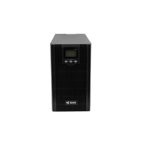

Особенности:
  • Напряжение на выходе с "чистой" синусоидой
  • Встроенный автотрансформатор регулирует выходное напряжение (AVR)
  • Широкий диапазон автоматического регулирования входного напряжения
  • Цифровой микропроцессорный контроль
  • Настраиваемый режим ECO и отключение без нагрузки
  • Автоматическое включение при восстановлении сетевого питания
  • Индикация состояния основных режимов работы ИБП
  • Функция «Холодный старт»
  • USB порт для мониторинга ИБП
  • Возможность установки SNMP-карты и удаленного мониторинга
  • Самодиагностика
  • Защита аккумуляторов от перезаряда и глубокого разряда
  • Защита от короткого замыкания и перегрузок

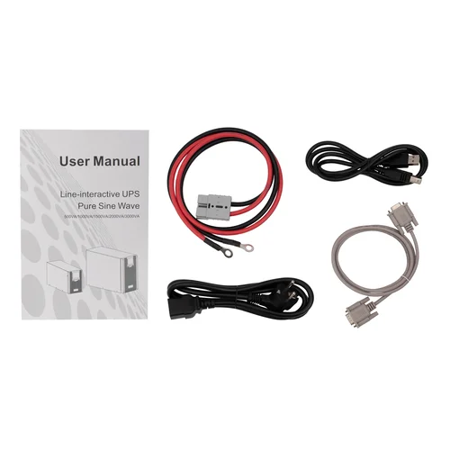

Комплект поставки:
  • Инструкция по эксплуатации
  • Интерфейсный кабель USB
  • Кабель питания (вход)
  • Носитель с программным обеспечением
  • Кабель для подключения АКБ

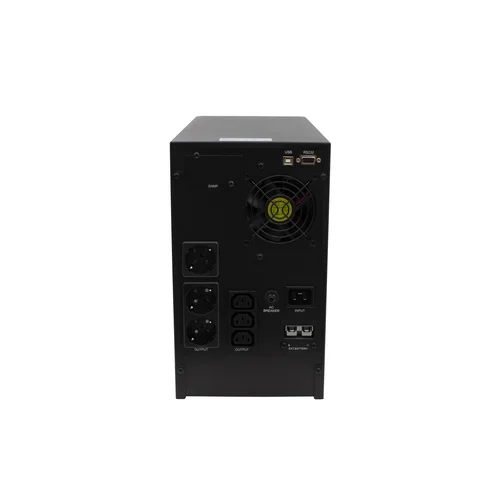

Входные характеристики
Входное соединениеIEC320 C20
Напряжение на входе (В)165-280 В (AC)
Частота на входе (Гц)50/60 Гц ±10% (автоопределение)
Выходные характеристики
Тип и количество выходных розетокSchuko x 2; IEC 320 C13 x 1
Частота на выходе (Гц)50/60 Гц ± 0,3 Гц (устанавливаемое)
Аккумуляторные батареи
Наличие встроенных АКБНет
Технология АКБСвинцово-кислотные
Емкость АКБ (Ач)Зависит от емкости внешних аккумуляторов
Количество АКБ (шт)4
Напряжение АКБ (В)48
Ток заряда АКБ (А)25
Максимальное количество линеек1
Время обеспечения резервным питанием при 50% нагрузкеЗависит от емкости внешних аккумуляторов
Условия эксплуатации
Температура эксплуатации, °Cот 5 до 40
Физические характеристики
Размеры ИБП ВхШхГ (мм)335,5x190x467
Вес ИБП, кг28
Интерфейсы
Коммуникационный портUSB
SNMP слот
RJ45
Сухие контакты (опция)
