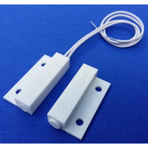

Малогабаритный извещатель охранный, точечный, магнитоконтактный, накладной, для наружного и внутреннего монтажа на неметаллических конструкциях. Извещатель состоит из магнитоуправляемого датчика на основе геркона и задающего элемента на основе магнита. Из магнитоуправляемого датчика выведены два многожильных провода длиной 17 cм для подключения извещателя.
Технические характеристики:
Напряжение, коммутируемое контактами извещателя, В     0,05...72
Расстояние срабатывания, мм     15
Расстояние отпускания, мм     25
Тип контактов      Нормально - разомкнутый
Материал     Пластик
Ток коммутации, А     0,0001 - 0,25
Габаритные размеры, мм   45x11x12/45x11x12
Масса, кг 0,005/0,008
Комплектация:
Датчик магнитоконтактный 1шт
