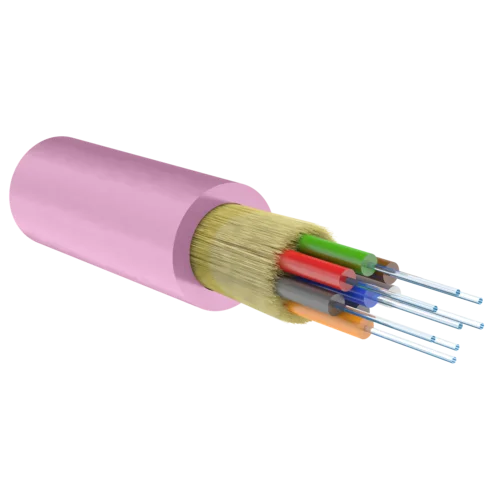

Назначение:
Кабели NKL-F-xxx*M4I-00C-BK предназначены для построения магистральной кабельной подсистемы здания. Возможна внутренняя и внешняя прокладка в кабельных лотках и каналах, трубах и блоках.
Конструкция:
Кабель представляет собой полностью диэлектрическую конструкцию и может содержать от двух до двадцати четырех оптических волокон в плотном буфере, соответствующих стандарту ISO/IEC 11801 OM4. Волокна размещены в армирующих арамидных нитях, которые покрыты оболочкой из LSZH (Low Smoke Zero Halogen) компаунда. Использование кабелей в такой оболочке необходимо при их прокладке в местах, где может возникнуть угроза отравления людей продуктами горения в случае пожара. Особенностью состава оболочки является полное отсутствие токсичных галогенных газов и низкое выделение дыма в процессе горения.
xxx* - количество оптических волокон.
Тип оптического кабеляDistribution
Диэлектрическая конструкцияДа
Количество волокон8
Тип волокнаMM (OM4)
Типовое затухание, дБ/км≦2,4 (850 нм) / ≦0,6 (1300 нм)
Диаметр кабеля, мм5,5 ± 0,2
Стойкость к растяжению, кН0.44
Материал оболочкиLSZH
Цвет оболочкиМаджента
Температура монтажа, °Cот 0 до 70
Температура хранения, °Cот -20 до 70
Масса кабеля, кг/км28
Стандартная строительная длина, км2
