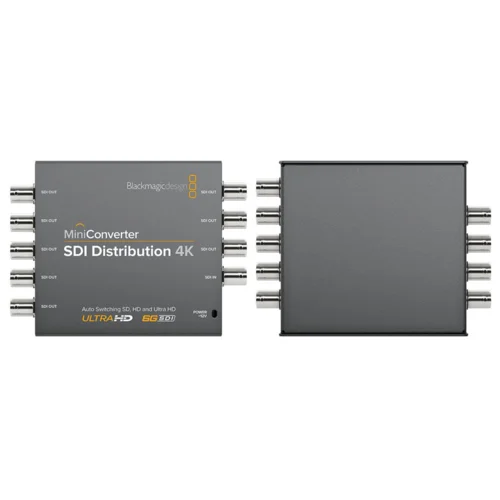

Blackmagic Design Mini Converter SDI Distribution 4K (BMD-CONVMSDIDA4K) — распределитель SDI-сигналов с поддержкой 4K
Устройство Mini Converter SDI Distribution 4K от Blackmagic Design — это профессиональное решение для распределения SDI-сигналов в форматах SD, HD, 3G-SDI и 6G-SDI с поддержкой разрешений до 4K DCI 25p и Ultra HD 2160p30. Оно позволяет подключить один источник сигнала к 8 ресинхронизированным выходам, обеспечивая стабильную передачу видео и аудио без потерь качества. Идеально подходит для проектов, требующих работы с высоким разрешением и многоканальным распределением сигналов.

Видео форматы4K\UHD, 1080p, 1080i, 576i, HDR 4:2:2 10-bit
Серия устройствMini Converters
Тип оборудованияКонвертеры интерфейсов
Электропитание, ВDC: 12 - 31
Электропотребление, Вт4,8
Габариты, мм122 x 92 x 23
КомплектацияУстройство, блок питания
Вес, кг0,337
Интерфейсы
Вход1 × SD/HD/6G-SDI
Выход8 × SD/HD/6G-SDI
SDI скорость270Mb, 1.5G, 3G, 6G
ReclockingДа
Стандарты видео
Цветовое пространствоYUV and RGB
Цветовая субдискретизация4:2:2 and 4:4:4
Стандарты SD Видео525i59.94 (NTSC), 625i50 (PAL)
Стандарты HD видео720p50 ~ 1080p60
Стандарты Ultra HD видео2160p23.98 ~ 2160p30
Стандарты 4K видео4K DCI 23.98p, 4K DCI 24p, 4K DCI 25p
Соответствие стандартам SDISMPTE 259M, 292M, 296M, 372M, ST-2081, ITU-R BT.601/656.
