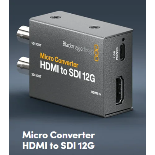

Blackmagic Micro Converter HDMI to SDI 12G – самый компактный в мире HDMI → 12G-SDI конвертер вещательного качества!
Миниатюрный, но профессиональный – идеальное решение для подключения HDMI-камер и компьютеров к профессиональному оборудованию SDI!
Ключевые особенности:
Два выхода 12G-SDI с поддержкой режимов Level A и Level B для 3G-SDI.
Вещательное качество – работа с любыми стандартами: NTSC, PAL, 720p, 1080i, 1080p, 2160p (4K), включая 4Kp24/47.95/48 DCI.
Полноразмерные разъемы – HDMI и профессиональные 12G-SDI.
Гибкое питание – можно запитать от:
  • Входящего в комплект универсального блока питания (с адаптерами для разных стран).
  • USB (ноутбук, Power Bank или зарядка для смартфона).
Идеально для:
  • Вещательных студий
  • Прямых трансляций
  • Мобильных видеокомплексов
  • Подключения DSLR/беззеркалок к профессиональным видеомикшерам
Blackmagic Micro Converter HDMI to SDI 12G – мощное решение в миниатюрном корпусе!
Двойные выходы SDI
  • Один вход HDMI (тип А)
  • Два выхода 12G-SDI (Автоматический подбор стандартов SD, HD, 2K, Ultra HD и 4K в соответствии с сигналом на входе HDMI)
  • Выбираемые форматы уровня Level A (Dual Link 1.5G) или Level B (Single Link 3G) для 3G-SDI
Скорость передачи через SDI
270 Мбит/с; 1,5 Гбит/с; 3 Гбит/с; 6 Гбит/с
и 12 Гбит/с
Компактный и эргономичный дизайн
  • Надежный металлический корпус и прочные разъемы
  • Порт USB Type-C для питания через совместимый компонент, такой как монитор или ноутбук
  • Обновляемый через порт USB Type-C с компьютера на ОС Mac или Windows
Таймкод SDI и HDMI
  • Поддержка таймкода HD и SD
  • Преобразует временный код HDMI в SDI
Восстановление тактовой частоты SDI
  • Встроенная функция восстановления тактовой частоты на выходе 12G-SDI обеспечивает стабильный вывод при более длительных прогонах кабеля
  • Совместим с SMPTE 259M/292M/296M/424M/425M уровня A и B
Поддержка широкого спекта разрешений
  • Поддержка SDI от NTSC и PAL до DCI/UHD 4K60
  • Поддержка HDMI от NTSC и PAL до DCI/UHD 4K60
Встроенное аудио
  • Поддерживает встроенный вход HDMI и встроенный выход SDI
Светодиодные индикаторы
  • Светодиодные индикаторы для видеосигналов и питания
Универсальные варианты питания
  • Питание от монитора, ноутбука или другого компонента с помощью порта USB Type-C
  • В комплект входит блок питания 5 В и набор адаптеров международной вилки
Поддержка операционной системы
  • macOS 10.15 Catalina
  • macOS 11.1 Big Sur или более поздней версии
  • Windows 10, 64-разрядная
Видео форматы4K\UHD, 1080p, 1080i, 576i, HDR 4:2:2 10-bit
Входные разъемы конвертораHDMI Type A (Standard HDMI)
Выходные разъёмы конвертораBNC
Серия устройствMicro Converters
Тип оборудованияКонвертеры интерфейсов
Электропитание, ВDC: 4.4 - 5.25
Электропотребление, Вт4
Габариты, мм78 x 46 x 25
КомплектацияУстройство, блок питания
Вес, кг0,15
Интерфейсы
Вход1 x HDMI 2.0 type A
Выход2 x 12G-SDI или 3G-SDI (Level A и Level B)
SDI скорость270Mb, 1.5G, 3G, 6G, 12G.
ReclockingДа
Стандарты видео
Цветовое пространствоYUV
Цветовая субдискретизация4:2:2. LUT с 33 точками можно загрузить с помощью программной утилиты для калибровки или улучшения ц
Стандарты SD Видео525i59.94 NTSC, 625i50 PAL
Стандарты HD видео720p50, 720p59.94, 720p60¶1080p23.98, 1080p24, 1080p25, 1080p29.97, 1080p30, 1080p47.95, 1080p48, 10
Стандарты Ultra HD видео2160p23.98, 2160p24, 2160p25, 2160p29.97, 2160p30, 2160p47.95, 2160p48, 2160p50, 2160p59.94, 2160p60
Стандарты 4K видео4Kp23.98 DCI, 4Kp24 DCI, 4Kp25 DCI, 4Kp29.97 DCI, 4Kp30 DCI, 4Kp47.95 DCI, 4Kp48 DCI, 4Kp50 DCI, 4Kp
Соответствие стандартам SDISMPTE 259M, SMPTE 292M, SMPTE 296M, SMPTE 424M, SMPTE 425M, SMPTE 2081-1, SMPTE 2081-10, SMPTE 2082-
Стандарты HDMI видео525i59.94 NTSC, 625i50 PAL¶720p50, 720p59.94, 720p60¶1080p23.98, 1080p24, 1080p25, 1080p29.97, 1080p
