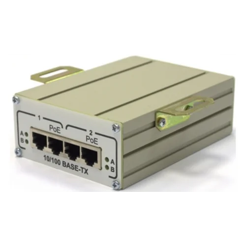

2-портовый инжектор РоЕ 802.3af FSE-2C
2-портовый инжектор РоЕ 802.3af FSE-2C для питания двух термокожухов TFortis TH

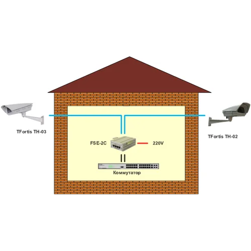

Инжектор FSE-2C предназначен для питания по PoE видеокамер, установленных в термокожух TFortis TH-02 (TH-03), используя при этом всего лишь один UTP/FTP 4-х парный кабель. Питание термокожуха TFortis TH производится по свободным парам (4, 5 и 7, 8), в то время как IP-камера питается через линии, по которым передаются данные (1, 2 и 3, 6). Таким образом, питание термокожуха осуществляется без отбора мощности у видеокамеры.

Питание термокожуха TFortis TH-02 (TH-03) и IP-камеры осуществляется по технологии PoE. При этом используется только один UTP/FTP 4-х парный кабель. Поэтому кабелю передаются данные, питается видеокамера и термокожух. Важно отметить, что питание нагревательного элемента происходит по свободным парам кабеля (4, 5 и 7, 8), в то время как видеокамера питается через линии, по которым передаются данные (1, 2 и 3, 6). Обратите внимание, что питание термокожуха осуществляется без отбора мощности у видеокамеры.
Питание термокожуха и IP-камеры по PoE дает существенное преимущество. Как минимум, Вы экономите на кабеле питания, плюс аксессуары, плюс работа. Это особенно дает эффект, когда камера расположена на большом расстоянии от коммутатора.

К инжектору FSE-2C можно подключить одновременно две IP-камеры в термокожухах TFortis TH. Это позволяет сэкономить на инжекторах.
