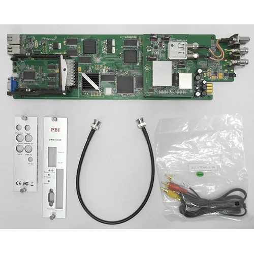

Бывший в эксплуатации. упаковка б/у, комплектность полная

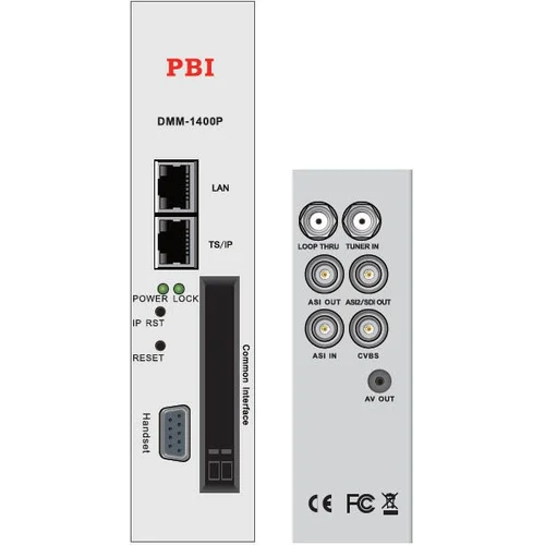

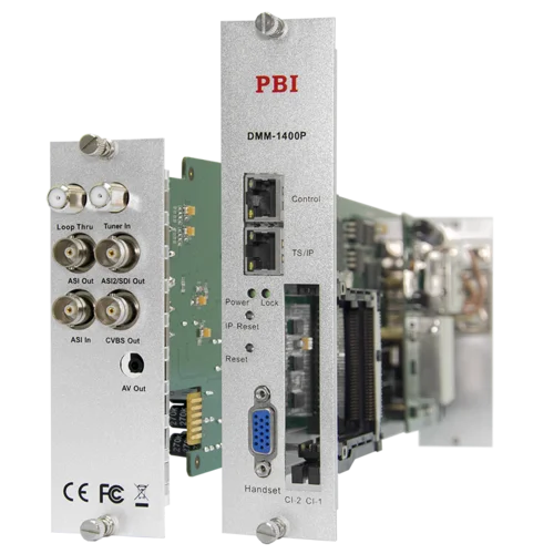

Модуль DVB-T/C демодулятора DMM-1400P-32IP-T является профессиональным приёмником-декодером и позволяет принять сигнал 1 мультиплекса DVB-T/C, дешифровать принятый транспортный поток при помощи CAM модулей, установленных в 2 CI слота, передать дешифрованный транспортный поток на выход ASI и TSoIP, а также декодировать одну из программ в принятом транспортном потоке и выдать сигнал на аналоговый выход CVBS и цифровой выход SD-SDI. Встроенный ремультиплексор позволяет собрать новый транспортный поток из принятого, а также из получаемого по входам ASI и TSoIP, с функцией генерирования таблиц PSI/SI. Управление модулем осуществляется через порт Ethernet либо с помощью специального устройства управления.
Особенности:
  • 1 ВЧ вход, приём одного мультиплекса DVB-T/C, проходной выход для каскадирования приёма;
  • Декодирование одного сервиса (канала) из принятого транспортного потока;
  • Поддерживаемые видеокодеки: MPEG-2;
  • Выходы видео: HD-SDI, CVBS (разъём BNC);
  • Выходы аудио: 2,5 мм jack стерео;
  • 2 CI слота, декодирование BISS-1 и BISS-E;
  • 1 выход ASI (+ 1 выход перенастраиваемый с SD-SDI) для вывода принятого транспортного потока;
  • 1 порт GbE, вывод принятого транспортного потока в виде SPTS/MPTS потока UDP/RTP unicast/multicast.

ASI вход
Символьная скорость потока на входе до 100 Мбит/с
Формат данных 188/204 байт
Входной коннектор 1 x BNC, 75 Ом
CI интерфейс
Тип 2 x PCMCIA
ASI выход
Символьная скорость потока на выходе до 99 Мбит/с
Уровень сигнала на выходе 800 мВ ± 10%
TSoIP выход
Максимальная скорость до 70 Мбит/с
Протокол UDP/RTP, IGMPv2, ARP
Выход Unicast или Multicast
Входной коннектор 1 x RJ45, 10/100M
A/V выход
Аналоговый A/V выход 1 х 2,5 мм для CVBS + стерео аудио
Цифровой A/V выход SDI с вложенным цифровым аудио
Управление
Протокол SNMP, TCP/IP, HTTP
Ethernet коннектор RJ45, 10/100M для NMS и обновления ПО
D-Sub 15-pin D-Sub коннектор для программатора
