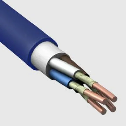

• НАЗНАЧЕНИЕКабели силовые марок ВВГнг(А)-FRLS огнестойкие, нераспространяющие горение, с пониженным дымо- и газовыделением, с изоляцией и оболочкой из поливинилхлоридного пластиката пониженной пожароопасности на номинальное переменное напряжение 0,66 кВ предназначены для передачи и распределения электрической энергии в стационарных установках при переменном напряжении 0,66• ОБЛАСТЬ ПРИМЕНЕНИЯдля прокладки, с учетом объема горючей нагрузки кабелей, в системах противопожарной защиты, а также других системах, которые должны сохранять работоспособность в условиях пожара (вт.ч. в жилых и офисных помещениях)-изготовлено по заказу Русский Свет - лидера на рынке КПП-удобство и легкость монтажа-гарантия качества от ведущих заводов-5-ти ступенчатый контроль качества-застрахован компанией ""Согаз""
БронированыйНет
Вид товараКабель силовой
Высота,м0.02
Гарантийный срок5 лет
Защитный провод заземленияНет
Количество жил4
Марка кабеля/проводаВВГнг(А)-FRLS
Маркировка жилЦвет
Материал проводникаМедь
Наличие экранаНет
Наружный диаметр (прибл.) ,мм16
Номинальное сечение проводника ,кв.мм6
ОгнестойкостьВ соответствии с FE180 (ГОСТ31996)
Рекомендуемая температура монтажа при протяжке ,град.C-15...50
Свинцовая оболочкаНет
СерияВВГнг(А)-FRLS
Форма жил проводникаКруглая
Цвет внешней оболочкиСиний
Ширина,м0.02
